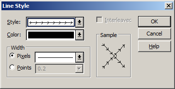

Друзья, прошу помощи, т.к. я совсем чайник и не понимаю как указать маршрут с направлением (стрелками по направлению движения)

Вопрос-то в чем? Автоматически рисовать для 2-х заданных точек (стандартных средств вроде нет)
или для одного случая нарисовать?

Дали задачу, на карте города провести все маршруты по направлениям движений (авто и пешеход) стрелками, вот я и не могу понять как это сделать

Сделать слой для маршрутов
Добавил его на карту, сделать редактируемым
Выбрать стиль линии со стрелкой
Нарисовать маршруты
Cторона в которую указывает стрелка зависит от направления линии:
точка1. ---> точка.2
точка2. <-- точка.1

Может, использовать подходящий тип линий?
