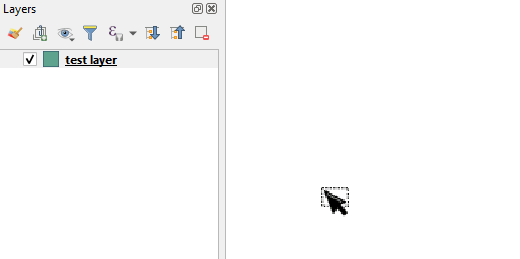

Доброго времени суток.
Помогите настроить Vertex tool в QGIS.
Нужно чтоб он работал как на видео.
У меня почему то нету возможности добавить новий vertex между двумя старими, крестик не появляеться.
Как ето исправить?
Спасибо!
Re: QGIS. Vertex tool
Сообщение Максим Дубинин » 16 янв 2021, 11:54
двойной щелчок между двумя существующими
Denisredhat
Сообщения: 33
Зарегистрирован: 21 янв 2020, 07:35
Репутация: -496867983
Откуда: Самара
Сообщение Denisredhat » 16 янв 2021, 14:29
Как на видео, инструмент работает в версиях 3.xx. В более ранних для добавления узла нужен двойной щелчок по сегменту.
