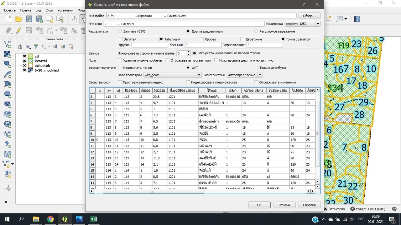

При переносе данных из exel, происходит такая картина вместо русского языка

Вы такую кодировку выбрали, поменяйте на нужную, скорее всего windows-1251 или utf-8
