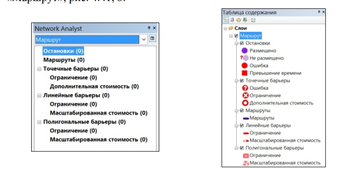

почему при создании нового маршрута в network analyst. У меня не появляется окно ,которое слева . Окно справа всегда появляется ,а вот слева никогда . И не работает ни одна кнопка на панели управления network analyst. помогите

Enabling the ArcGIS Network Analyst extension in ArcMap
Start either ArcMap or ArcCatalog. Start ArcMap by clicking Start > All Programs > ArcGIS > ArcMap. ...
Click Customize > Extensions. The Extensions dialog box opens.
Check the Network Analyst check box. ...
Click Close.
