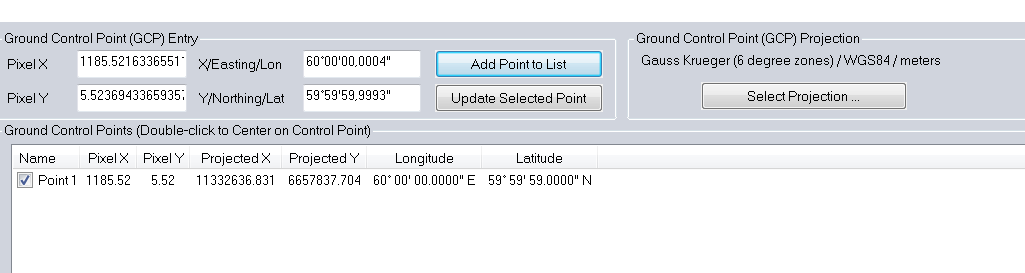

Столкнулся с тем, что Global Mapper (версия 22) преобразует вводимые координаты точек округляя их, в итоге получается смещение координат. Часто значительное. Как этого избежать? Возможно дело в настройках Global Mappera подскажите где и что поменять, настроить?

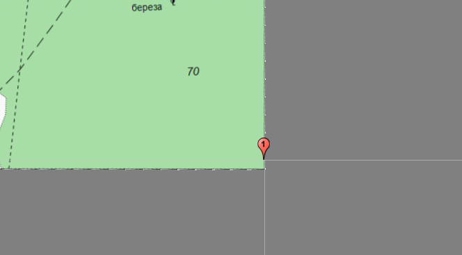

В итоге карта уходит мимо нужных точек

Для начала у Вас СК неверная установлена. Проекция верная, а датум WGS-84 надо исправить на Pulkovo 95 соответствующей зоны.

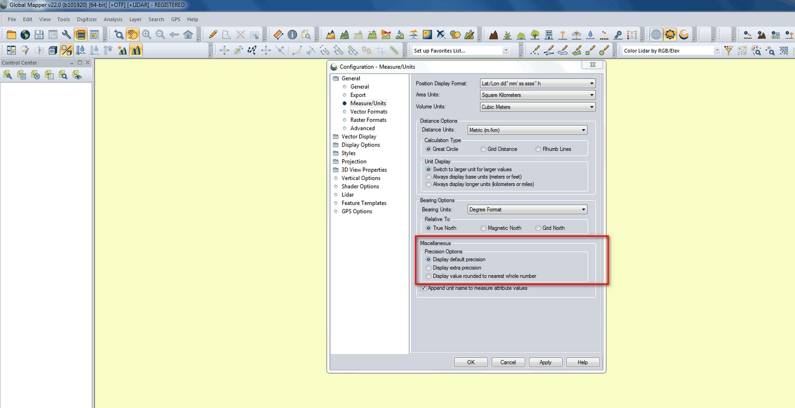

А еще в этом окне в настройках поиграться
