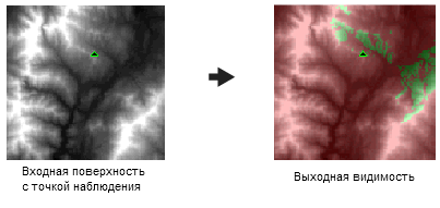

Скажите, есть ли способ, который выдаст растр рельефа если в качестве исходных данных точка, отметка, с которой производится наблюдение и карта видимости?
тоесть нужен инструмент, который бы произвел операцию, обратную производимой инструментом "видимость"
Нужна операция, обратная представленной на рисунке:

Основной проблемой видится то, что вариантов такой поверхности может быть бесконечное количество... Может быть, сделать шаг назад - откуда возникла потребность в такой операции?

если речь про "определить точку, откуда смотрели, если известно, что увидели", то единственный вариант - решать прямую задачу для каждого пикселя из области "что увидели", и суммировать результат. Максимум (максимумы) полученного растра дадут область, откуда скорее всего смотрели.

у меня есть карта видимости (контур того что увидели и контур того что не увидели в виде полигонального шейпа) и точка наблюдения (где стояли в виде точечного шейпа, точка с Z), а мне нужно получить исходный растр поверхности (если их бесконечное множество, то рандомный из них), на котором из заданной точки наблюдения получится моя исходная карта видимости.

нет. Вот простой метод, переделанный из алгоритма определения видимости: делаем вокруг точки наблюдения бруствер (валик) и трассируем лучи да каждой точки растра, делая в них произвольный рельеф ниже линии визирования. Пока ничего не видно, кроме точки стояния. Теперь все видимые пиксели сортируем по расстоянию, и трассируем к ним луч из точки стояния. По дороге вычисляем высоту всех, кто на пути, и ставим в пикселе призвольную высоту выше линий через эти пиксели (на самом деле измеряют не высоту, а максимальный тангенс угла, а из него и расстояния получают нужную высоту). Таким образом разброс высот произвольный, особенно в невидимой части
