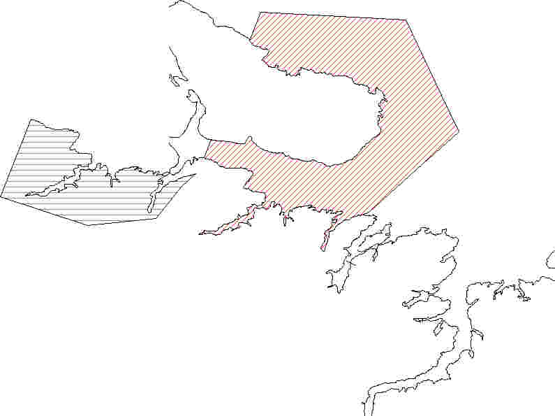

Дано: векторная карта береговой линии.
Необходимо: полигон для границ интерполяции, точной повторяющий эту самую линию.
Т.е. сначала накладываем на базовую карту полигон, потом режем и получаем примерно такое...
На примере небольшой полигон, затрагивающий не всю линию. В области острова полилиний вообще несколько штук, и каждая режет по своему. Очень неудобно. В полигоны их тоже так просто не переделаешь... да и муторно все это. (хотел представить контур разными цветами, но МИ глючит - не желает сохранять окно как картинку, пишет файл "не найден" о_О)
То, которое розовое - это пример итогового полигона. Мои коллеги делают такие в ArcView, куда проще. Потом через шейп переносят в МИ. Я бы хотел научиться (если это возможно) создавать подобные области без прыгания по программам.
- Контур - базовая карта на основе данных, красный полигон - то, что требуется, серый - отрезанная часть общего полигона.
- Ura_final.jpg (27.61 КБ) 24767 просмотров

Re: Взаимодействие MapInfo с Surfer, присвоение координат
Я тут подумал, что есть обходной путь. Если пожертвовать какой-то минимальной частью точности, то следует сделать так:
1) создать вокруг каждой полилинии буфер пренебрежимо малой ширины
2) создать полигон-фон, который покрывает всю область интересов
3) зафиксировать его как Target-объект
4) выделить все буфера из п.1
5) провести разрез этими буферами.
Поскольку они являются полигонами, то "разрезание" произойдет без проблем.
В результате получится несколько полигонов, из которых уже можно выбрать необходимые.
