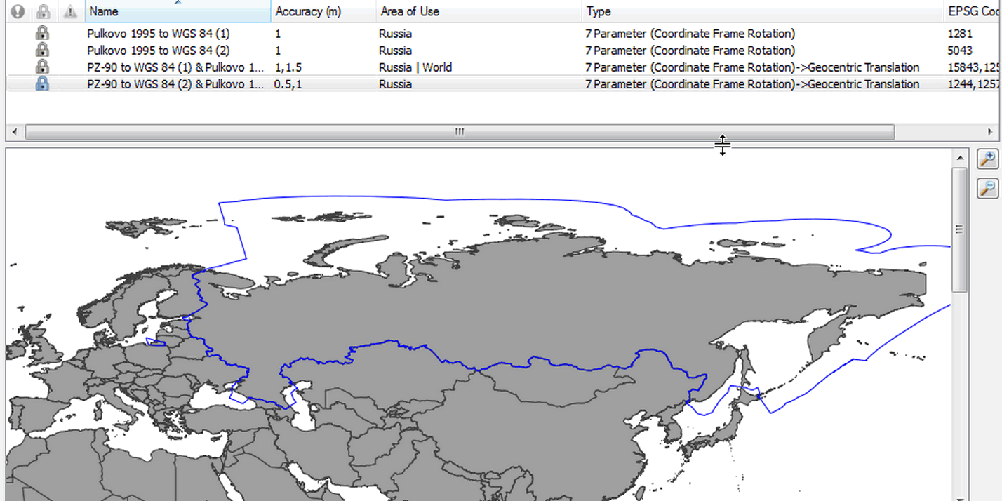

AndreySb, Так Вы имели ввиду границы применения? Типа вот такого?

Типа вот такого?
не, у ТС неверное представление, что рамка картографического произведения задается проекцией, а не составителем карты. Уважаемый trir верно указал, что если где-то такое и есть, то в базе epsg. А скорее всего и там нет, а есть только в народных приданиях, учебниках и инструкциях ВТУ.

В базе EPSG такое есть для всех систем координат. Не для абстрактных проекций!
