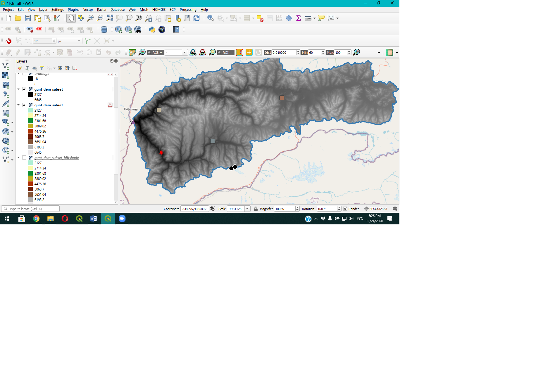

Всех приветствую, пишу дипломку по Гидрологии, выбрал одну из рек Таджикистана и сделал уже делиниацию рек бассейна и добавил нужные для меня точки, теперь хочу провести делиниацию основных рек и их притоков внутри бассейна. Для делиниации есть DEM рельефа бассейна (прикрепленный скриншот), где отчетливо видны реки. Можно сделать вручную, однако процесс длительный и неточный, есть ли модуль который бы автоматически оцифровал притоки и реки внутри бассейна. Благодарю за ответ заранее!

SAGA - Channel Network

только сначала желательно "прожечь" DEM в программе TAS/WhiteBox (там же и реки можно отбить)
