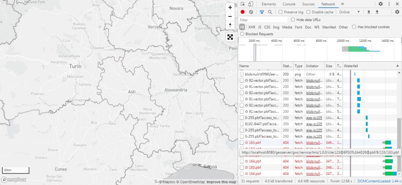

Здравствуйте! Столкнулся с проблемой отображения слоя через geoserver в mapbox. Добавил новый слой в shp, поставил кэш vector tiles mapbox, координаты в 900913, geoserver включен. Ссылка ["http://localhost:8080/geoserver/gwc/ser ... x}/{y}.pbf"] Поставил расширение для браузера CORS Unblock, но не помогло. Ниже прикрепляю скрин.

У вас 404, значит ссылка не верная.
