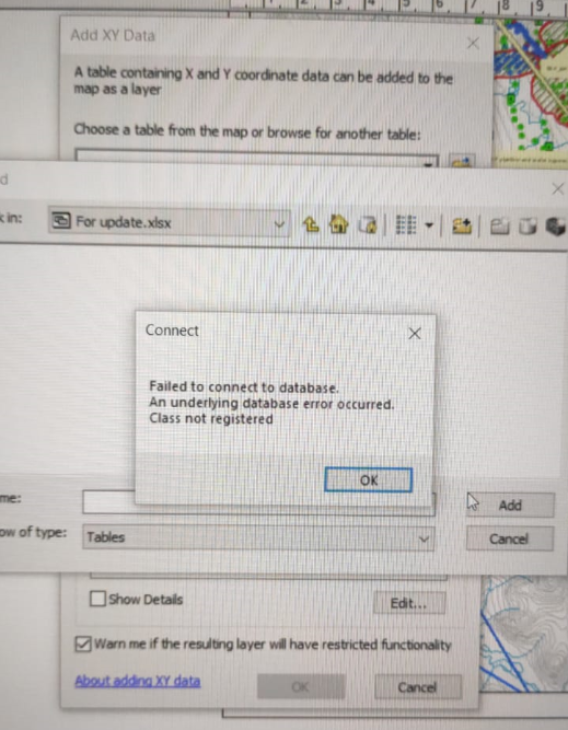

Коллеги, добрый день.
Я впервые столкнулся с устанвокой arcGis.
Устанвовил arcGis desktop 10.7 и столкнулся с такой проблемой, при попытке добавить координаты из xlsx файла, выпадает ошибка, как на картинке.
Точно такая же связка arcGis + Office работала на предыдущем компьютере. Прошу подсказать, в какую сторону копать ?
access data base engine был установлен

Сообщение lam » 26 ноя 2020, 21:44
xlsx сохраните в txt файл с разделителем табуляции.

Сообщение mitrofan » 02 дек 2020, 05:14
Сам разобрался.
Напишу, может кому пригодится.
Неоходимо установить accessdatabaseengine. Но если офис устанволен х64, то нужно установить через консоль с ключом
accessdatabaseengine /quiet
