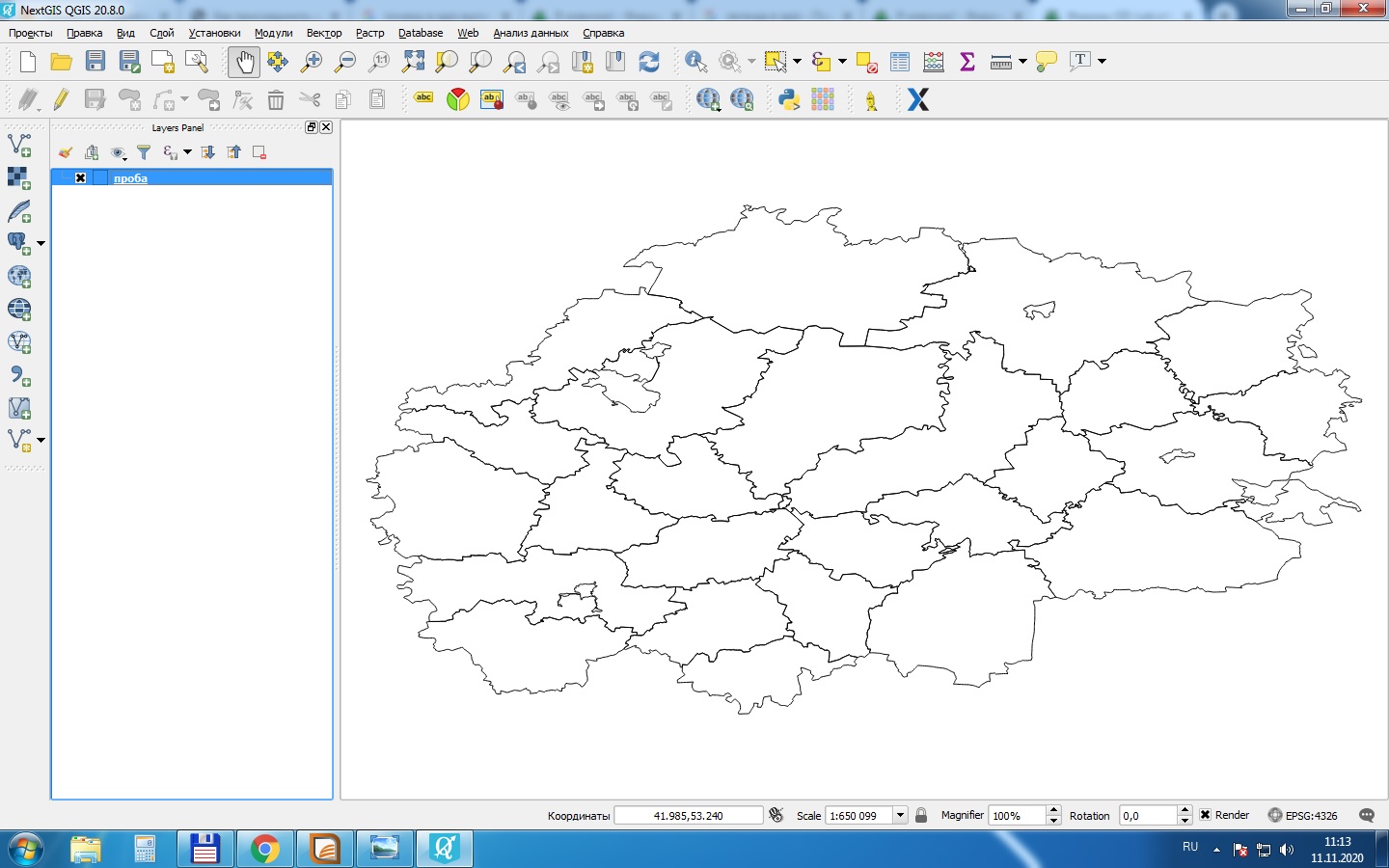

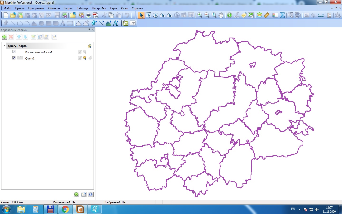

Здравствуйте! Помогите решить проблему. При добавлении векторного слоя формата mapinfo (tab) в qgis изображение вытягивается по горизонтали.
как выглядит в mapinfo
и в qgis

Выставьте в QGIS другую систему координат для проекта - сейчас у вас стоит WGS84, а можно GK-7 (EPSG:28407) либо другую прямоугольную, например МСК для Рязанской области.

Спасибо, заработало. Но изначально таблица mapinfo в wgs 84, не будет ли смещения при геокодировании точек по gps координатам в qgis?

pvspec, "экранная" проекция в QGIS влияет только на визуализацию слоёв. А сами слои могут иметь внутри каждый свою систему координат, и она живёт совершенно независимо от той, что вы видите на экране.
Другое дело, что смещения могут возникать, если у вас параметры проекции известны лишь приблизительно. Например, если для какой-то хитрой кастомной МСК вы рассчитали параметры по парам известных точек.
