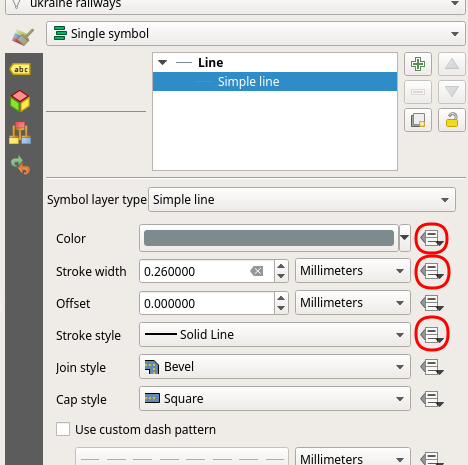

Всем привет! Кто хорошо разбирается в функционале QGIS, подскажите пожалуйста, как настроить стили отображения геометрии (шейп файлов) по нескольким полям. Есть, допустим 3 поля - "Толщина линии", "Цвет линии" и "Тип линии". Тип линии это, например, сплошная, прерывистая и т. д. Приведите пример конкретных правил, буду очень вам признателен.

Тип "Простой символ". Цвет, толщину, тип линий задаём значениями полей или выражениями.
