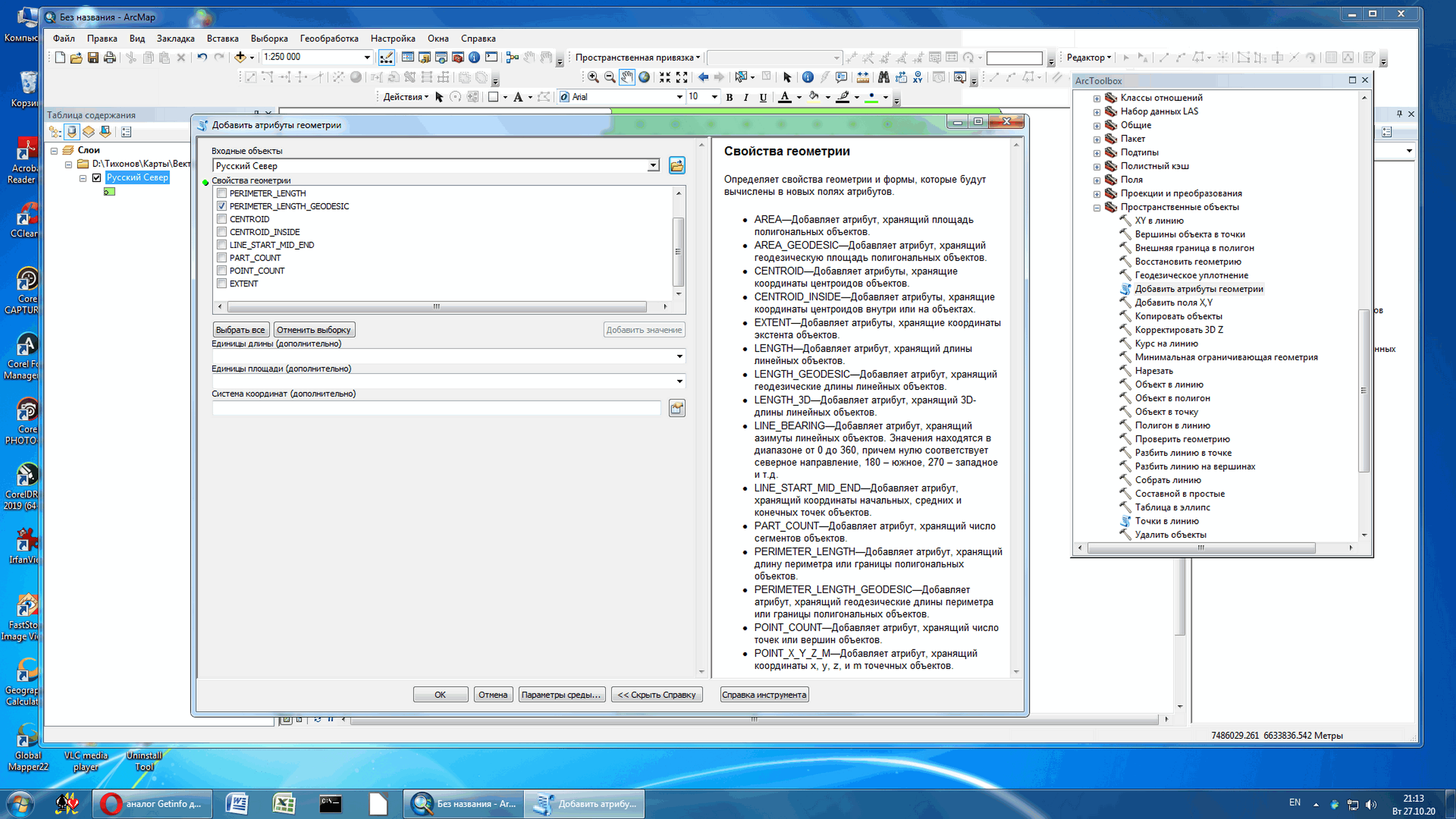

Атрибуты геометрии пробовал. Результат выдает в неудобном для дальнейшей обработки виде и считает по какому-то особенному алгоритму, вследствие чего приходится перепроверять.

В обычном виде - добавляет поля в таблицу атрибутов. Алгоритмы - тоже нормальные(либо плоскостные, либо геодезические). Проекцию, однако, учитывать некисло.
