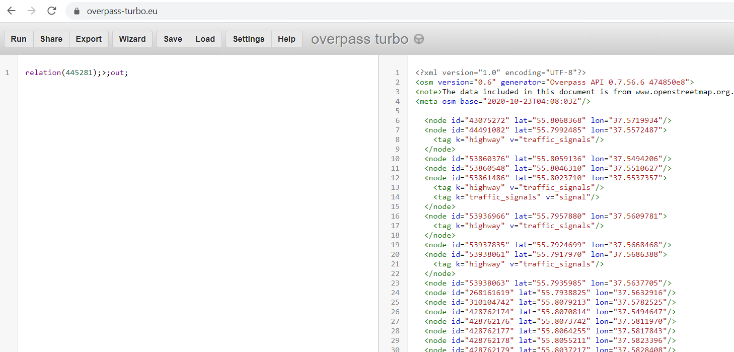

https://overpass-turbo.eu/
relation(445281);>;out;

Сообщения: 2243
Re: Получить координаты полигона из его кода для сайта
Сообщение Игорь Белов » 23 окт 2020, 15:41
Собственно полигон с Geofabrik
Савёловский_район.kmz
(1.52 КБ) 319 скачиваний

Игорь Белов, спасибо Вам. Ваше решение идеально подходит для моего случая. Только даже после посещения я так и не понял как вы добыли этот ценный файл с сайта geofabric. То есть как это сделать для любого района? Спасибо.

Сообщения: 2243
Сообщение Игорь Белов » 25 окт 2020, 20:48
muvte писал(а):
25 окт 2020, 16:57
Geofabrik держит кусочки Планеты по странам. Нас интересует сайт загрузки: http://download.geofabrik.de/
На нём находим Россию и загружаем файл Планеты на Центральный федеральный огруг: central-fed-district-latest
Можно сразу извлечь Савёловский район в файл doc.kml:
ogr2ogr -f KML -sql "SELECT name,admin_level AS description FROM multipolygons WHERE admin_level IS NOT NULL AND name IN ('Савёловский район')" doc.kml central-fed-district-latest.osm.pbf
но мне больше импонирует идея извлечь весь слой объектов административно-территориального деления, с которым потом можно работать привычными средствами.
Например, слой adminareas в новой БД central-fed-district.gpkg:
ogr2ogr -f GPKG -sql "SELECT osm_id,name,admin_level AS fclass FROM multipolygons WHERE admin_level IS NOT NULL" central-fed-district.gpkg central-fed-district-latest.osm.pbf -nln adminareas -nlt PROMOTE_TO_MULTI
или шейп-файл adminareas.shp:
ogr2ogr -f "ESRI Shapefile" -sql "SELECT osm_id,name,admin_level AS fclass FROM multipolygons WHERE admin_level IS NOT NULL" -lco ENCODING=UTF-8 adminareas.shp central-fed-district-latest.osm.pbf
