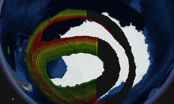

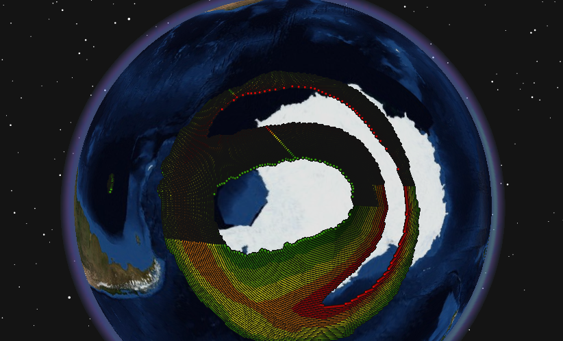

Здравствуйте, столкнулся с такой проблемой, что под разными углами слой выглядит по разному ( пример на рисунке). Как можно сделать так, чтобы под любым углом можно было видеть слой полностью, а не отдельные части. И тк слой состоит более чем из 100к точек, arcglobe начал подтормаживать, как можно это исправить?

это не баг, это фича :mrgreen: Для 3D точек так и должно быть.

а как можно сделать так, чтоб под любым углом было полностью видно слой

в 3D - никак. Можно сделать проекцию на плоскость (убрать 3-ю координату, высоту). И показывать на плоскости.

А как именно не подскажите это сделать, если с помощью инструмента Define Projection(data management), то какую именно выбрать проекцию?

понятия не имею, поскольку неизвестно, что у вас за область. Если весь земной шар, то боюсь, что никакую, разве что полярную стереографическую с искусственным полюсом в центре облака.
Работаю с северным и южным полярным сиянием.

тогда полярная стереографическая - стандарт для полюсов.
