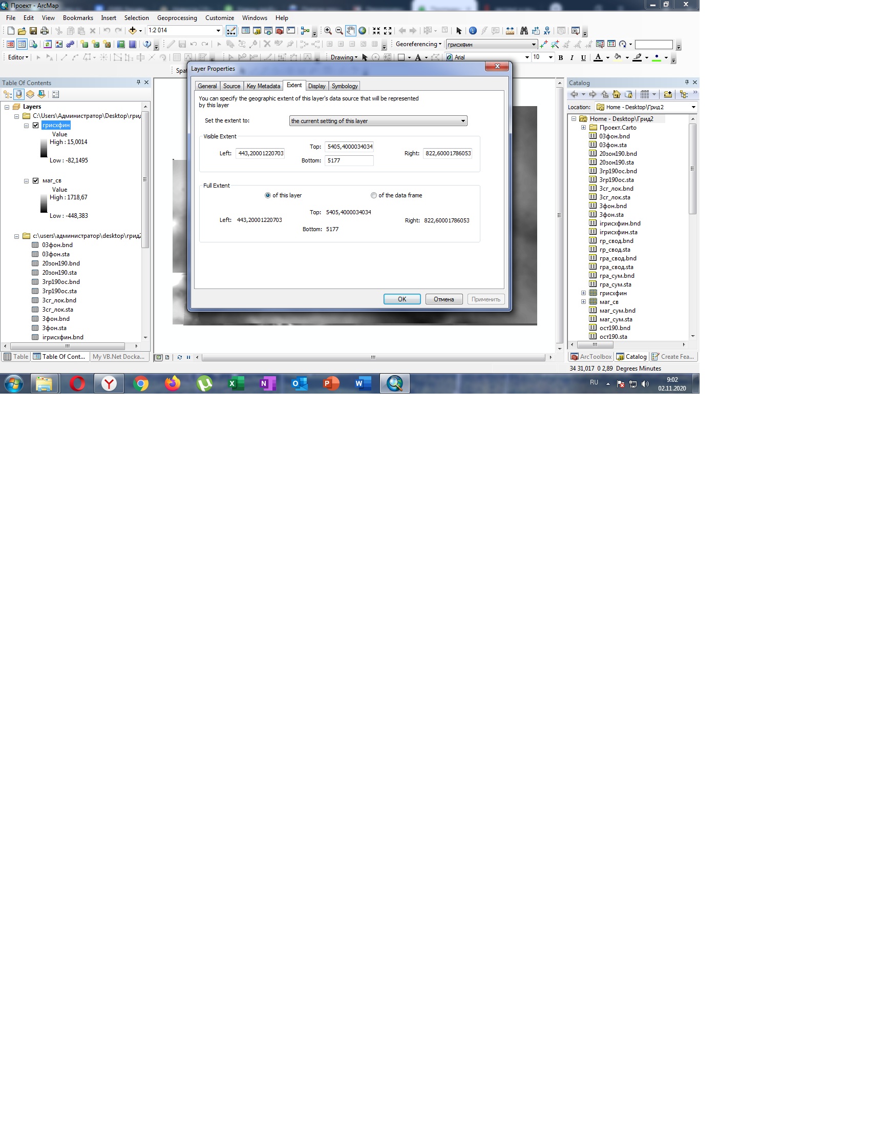

Всем доброго времени суток! Подскажите пожалуйста. В Арквью у шейп-файла есть пространственная привязка, а подгружаю в арк мэп - пишет, что привязки нет. Шейп сделан в арквью. Я так полагаю, что аркмэп не понимает привязки, сделанной в арквью. Хотя арквью - это дедушка арк мэп. Как быть? Помогите пожалуйста. Спасибо!

gamm, спасибо, но это я знал. Проблема в том, что есть геофизические гриды, на которых нет координатной сетки и каких-либо ориентиров, чтоб можно было привязать. Координаты неизвестны. В таблицу атрибутов тоже зайти невозможно, что посмотреть угловые координаты. Эти гриды - просто градиентная картинка. Вот в чем вся и загвоздка. Думал, что как с шейпами пройдет номер - не прошел.

Ничего не понял. А в первом посте про что речь? Посмотрите углы в Арквью ... или, если его нет, то в проекте, это текстовый файл, в который уложено дерево проекта (по ссылкам, не XML)

Выложите, для примера, грид файл.

lam, не получается тут прикрепить
