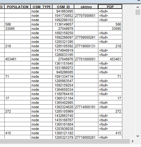

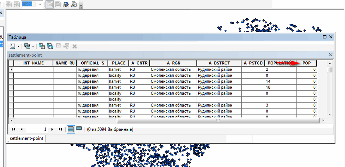

Там ситуация такая: поле POPULATION текстовое, а мне нужно считать суммарную статистику. Поэтому я добавил числовое поле POP, куда надо скопировать значения.

Сообщение Vadim » 28 сен 2020, 21:56
Да, всё правильно. Сейчас тоже попробовал на ОСМовском наборе. Калькулятор хоть и ругается (поля разных типов), но значения перетащил. Другое дело, что в ОСМ не для всех нас. пунктов проставлена людность. Это понятно. И null в записях не всегда будет означать отсутствие населения.

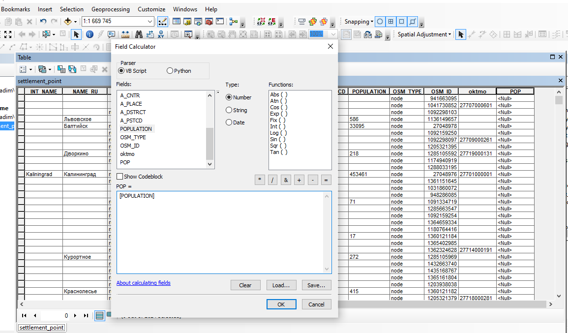

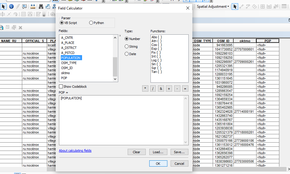

Репутация: 72
Re: Копирование значений полей
Сообщение Vadim » 28 сен 2020, 22:13
Правой кнопкой на поле "РОР" - "Калькулятор поля". В окне, где список полей, выбираете "Population" (2 раза щёлк.)--- Ok
