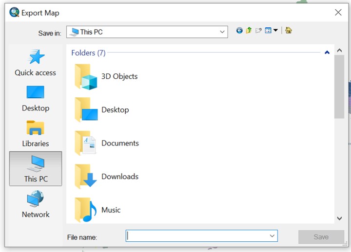

Здравтсвуйте!
У меня исчезли опции в окне экспорта карты :shock: :shock: :shock:
Подскажите, пожалуйста, как вернуть??? Очень срочно нужно :roll:
Предложения, описанные здесь -
https://gis.stackexchange.com/questions ... ns-missing - не помогают
Заранее спасибо!!!

Ответ нашелся:
https://community.esri.com/thread/97975
Here is the easiest way to fix the problem. Open the Export Map window and put your cursor in the File Name section. Hit the Tab key 4 times to activate the Options button that is hidden (should be right after Cancel), press space bar once to expand the Option section.
Если вдруг кто-то столкнется с такой проблемой, то используйте!
