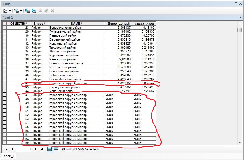

Здравствуйте коллеги, у меня тут возник вопрос, как автоматом проставить значения в двух полях атрибутивной таблицы. Я таблицу привязал к шейпу но там есть повторяющиеся названия регионов где нужно один шейп привязать несколько записей.
- 12211.JPG (184.2 КБ) 8111 просмотров

trir, я как раз добавил таблицу в шейп когда был в базе геоданных у меня, но когда я перетаскиваю слой из базы данных то у меня первые 44 записи привязались к району а остальные 72 000 без привязки, то есть без геометрии к полигону просто записи в атрибутивке.

мне нужно отношение один ко многим а получается один к одному, в матан сильно углубляться не хочу. ArcGis нет значит инструмента через которую данную проблему можно решить? Есть шейп файл с 44 записями в нем, там муниципальные образования Краснодарского края, я хочу к нему присоединить итоговую таблицу по Краю чтоб данные отобразить в виде карты. Но в таблице 72 000 записи по району, например к Краснодару относиться 20 000 записей а когда использую Joins то прикрепляется к одному МО одна запись.

Есть шейп файл Краснодарского края с административным делением на муниципальные образования, их 44.
Есть Excel таблица с данными, с указанием районов Краснодарского края, но там идут данные следующим образом: Краснодар ...... цифры и тд и например по Краснодару 20 000 таких записей нужно короче говоря чтоб к шейпу привязалась 20 000 записей по Краснодар и так далее по другим МО. А у меня привязывается одна запись только к одному району.

Создайте в экселе колонку, которое полностью совпадает с названием МО, без всяких там цифр и прочего мусора. И объединяйте по этому полю.
