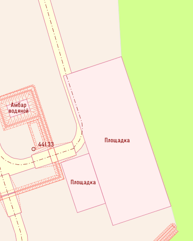

Добрый день!
У меня такой вопрос.
В одном слое хранятся различные площадные объекты. При публикации на портале эти площадки накладываются друг на друга в случайном порядке. Как можно прописать в SLD (или сделать иначе) приоритет или порядок отрисовки полигонов? Что-то подсказывает мне, что должна быть такая функция, в документации Геосервера найти не могу :(
В примере площадка перекрывает дорогу, хотелось бы поменять их местами.

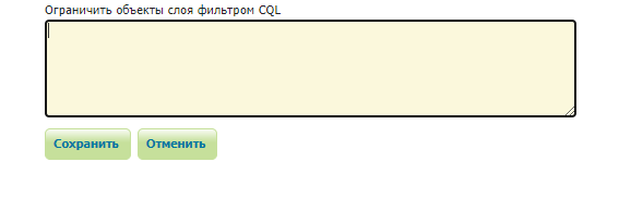

Вар.1. При настройке слоя в Geoserver можно ограничить содержимое слоя фильтром. И из одного источника, на стороне Геосервера, создать несколько "фильтрованных" слоев, для каждого из которых применить простой sld.
