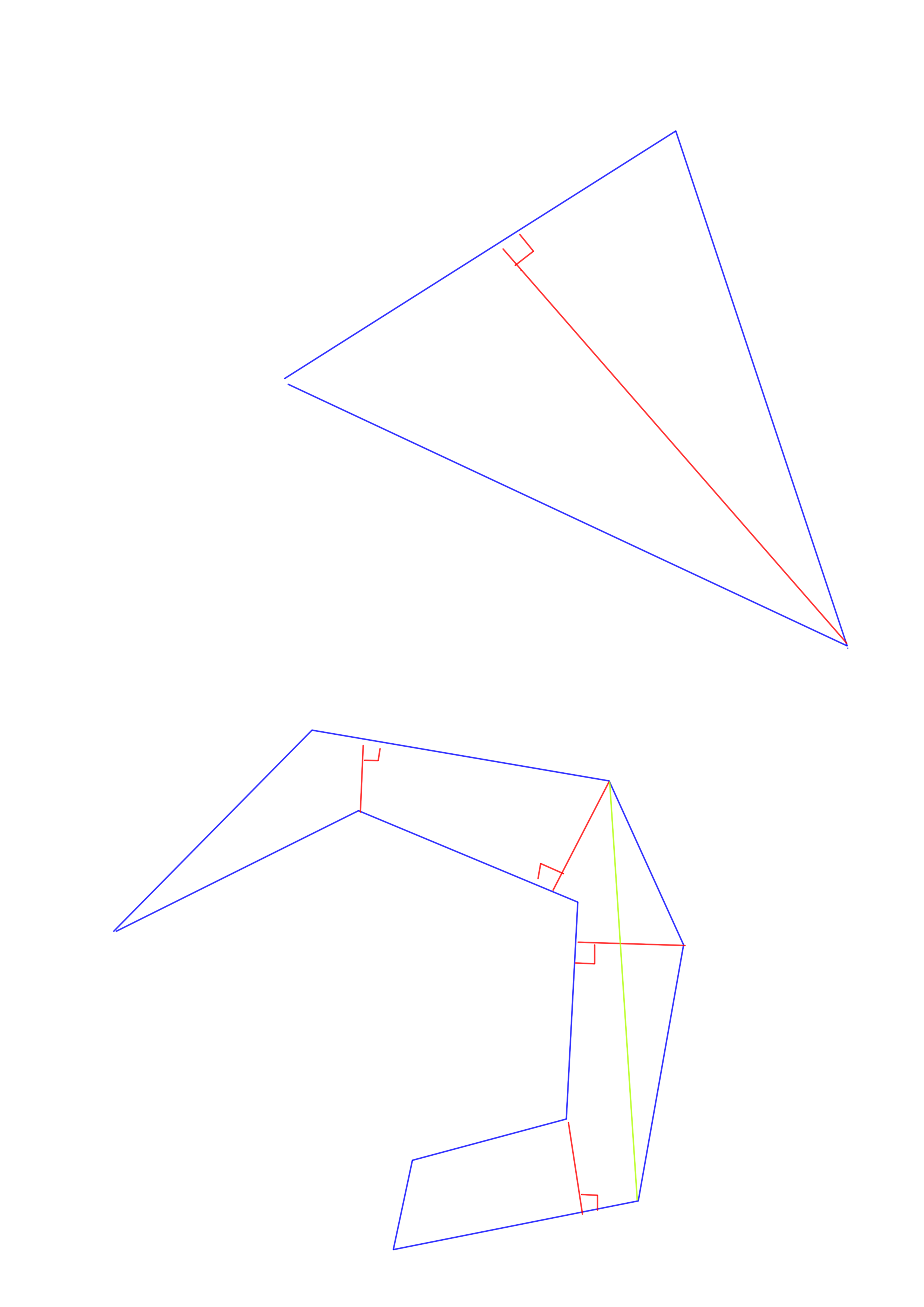

Добрый вечер коллеги! Прошу вашей помощи, тк сам уже голову сломал в поиске подхода для определения размера произвольного многоугольника.
Задача стоит так, нужен найти математическое решение определения размера многоугольника. Что я подразумеваю под размером, это кратчайшее расстояние от точки до противоположного ребра, то-есть перпендикуляр.
Другими словами мне нужно отсечь все многоугольники которые в пределах погрешности можно уже считать линией.

Re: Поиск многоугольника с определенным размером.
Сообщение Dezmond » 20 авг 2020, 18:33
Без имени-2.png (261.38 КБ) 8470 просмотров
Сообщения: 5370
Сообщение trir » 20 авг 2020, 19:05
считай перпендикуляры из всех вершин - в чём проблема?

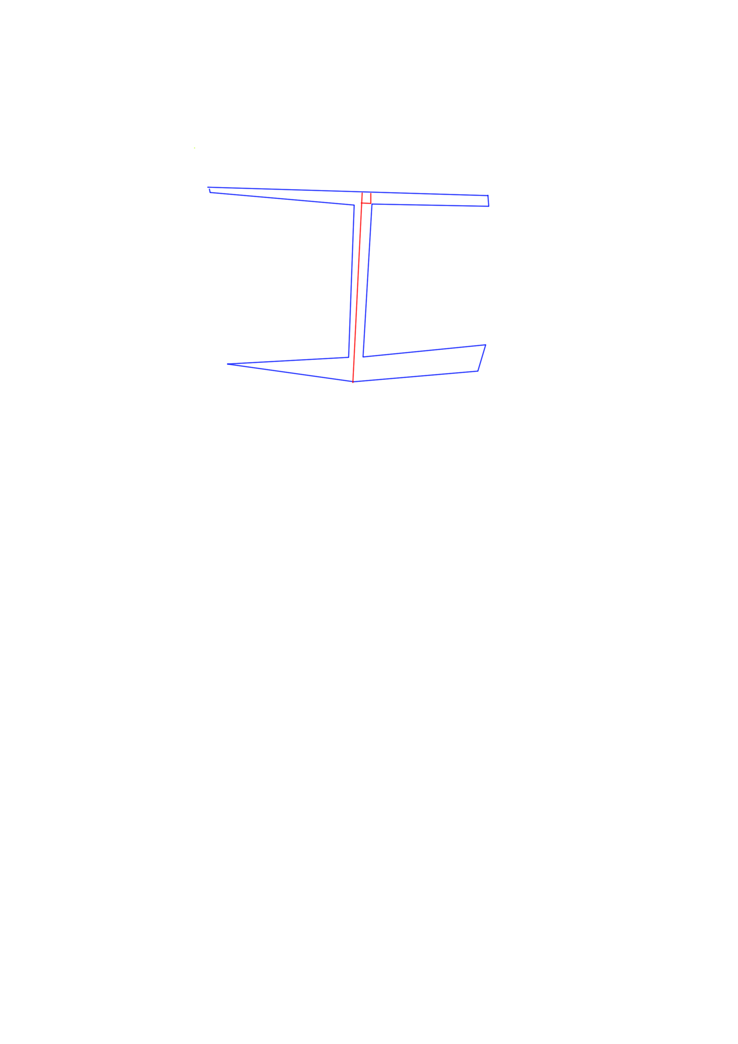

Вот в чем:
Без имени-3.png (81.5 КБ) 8438 просмотров
Сообщения: 5370
Сообщение trir » 21 авг 2020, 05:59
у тебя тут не одна вершина

скорее всего. При радиусе 3.5 мм ваш объект полностью погрузится в буфер скелетона. А что представляет собой ваш последний алгоритм, понять невозможно, но, скорее всего, можно опять придумать контрпример типа того, что на картинке выше с двутавровым швеллером.
antonv
Сообщения: 236
Зарегистрирован: 29 ноя 2016, 10:44
Репутация: 115
Сообщение antonv » 01 сен 2020, 11:24
Dezmond, так а "двутавровый швеллер" из рисунка выше - он не должен считаться линией? Или должен считаться тремя?
