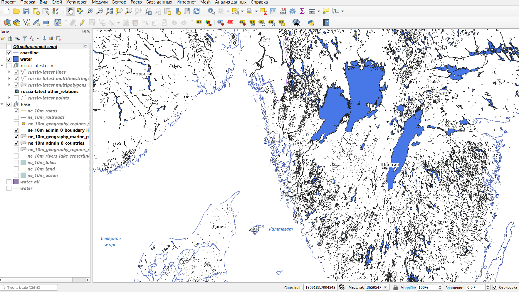

друзья, как в qgis залить моря и океаны? уже устал искать инфу.
Взял osm , залил всё в Postgis, полигонов морей и океанов не нашел там (tag=water)
плохо искал? а как искать ?
Нашел coastline,отличная береговая линия. но т.к. это не замкнутый полигон залить его цветом не могу.
Как правильно сделать слой с морями\океанами и пр. крупными водоёмами?
Работаю в QGIS + слой в Postgresql\Postgis + shape файлы есть
Спасибо,всем кто подскажет.

Склеить костлайны в полигоны - получите материки. Дальше либо инвертите их, чтобы получить океаны. Либо, если просто для красоты, всё заливаете водой а поверх материки.

Да, либо сразу забрать готовое https://osmdata.openstreetmap.de/data/w ... ygons.html
