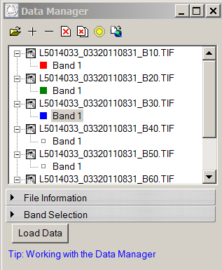

Envi 5.3 проблема создание мульти снимка
vladakot
Сообщения: 15
Зарегистрирован: 16 июл 2020, 14:28
Откуда: Minsk
Сообщение vladakot » 14 авг 2020, 21:46
Здравствуйте, подскажите как сделать мультиспектральный снимок в envi 5.3. Пытаюсь открыть снимок landsat через Data Manager. Раньше при выборе любого слоя подгружались сразу все слои, далее можно было назначить RGB. Сейчас тот же снимок никак не могу открыть, как мультиспектральный. По отдельности слои открываются, как независимые файлы, но составить RGB из них нельзя.
и как сделать мультиспектральный снимок применяя несколько каналов, а не только три?
