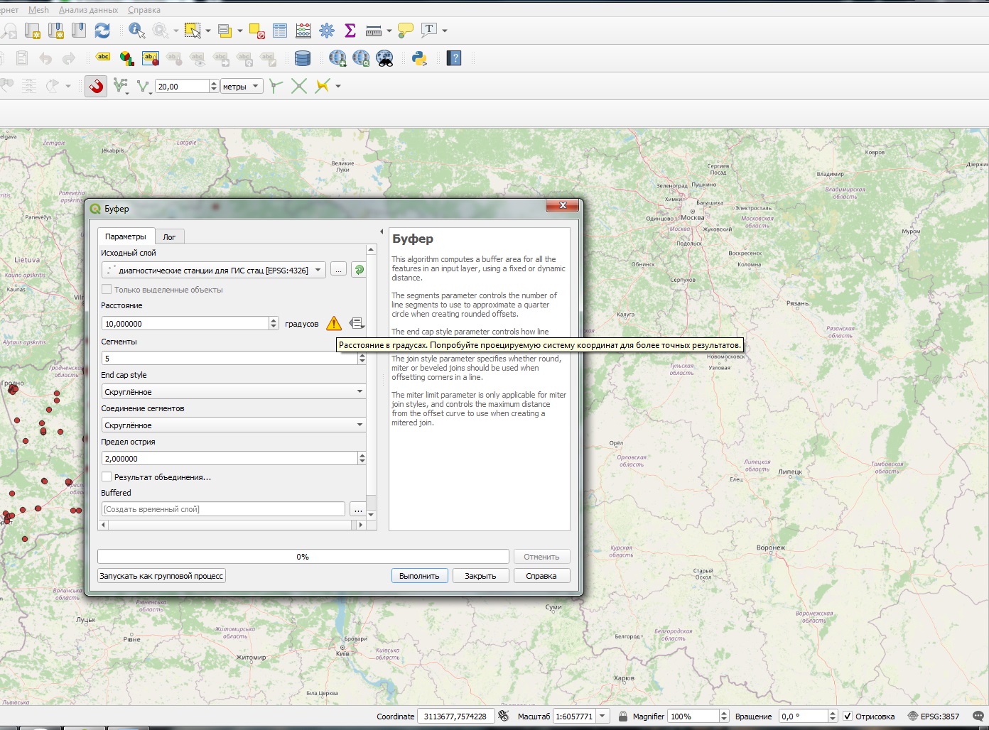

Здравствуйте! Мне нужно построить зону покрытия вокруг каждого объекта заданным радиусом 30 км. В проекте QGIS 3 я выбрала карту, сохранила экселевский файл, где содержаться мои объекты, с расширением csv и загрузила его в проект. Нашла в видеоуроке (но QGIS 2), что круги можно изобразить как буферные зоны. Во 2 версии все было понятно, а в 3 я попыталась по аналогии, но как указать метры (радиус) не нашла. По пути "Вектор-Геообработка-Буфер" открылось окно, где вместо метров я так поняла градусы и предлагают попробовать проецируемую систему координат. Тут у меня стопор :cry: Поскольку я совсем зеленый новичок, не могу разобраться с проекциями. Что и куда нужно нажимать, чтобы поставить нужные проекции задать нужный в метрах радиус? Если дело в этом. Подскажите пожалуйста, буду благодарна, если совсем детским языком и шажочек за шажочком)

установите проекцию в метрах, если область порядка сотен километров, то Гаусса-Крюгера или UTM с нужной зоной (если тысячи километров - то какую нибудь равнопромежуточную, они бывают и в километрах). Что такое проекция и как ее установить, прочитайте в инструкции, перевод на русский есть на сайте в разделе документации.

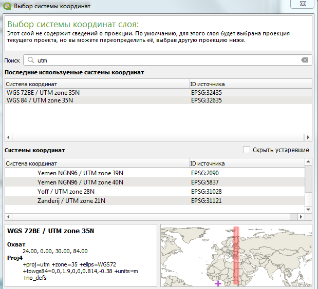

Зона выбирается по центральному меридиану, от 3 градусов 1 зона, с шагом 6 градусов. Ширина области для одной зоны - 6 градусов (примерно 300-400 км в средних широтах), можно выйти в соседние зона, итого примерно 900 км. Для UTM к номеру зоны добавляем 30 (и там буква N, т.е. к северу от экватора). Датум NAD на картинке - это в штатах, ищите Гаусса-Крюгера на Красовском, UTM - на WGS84. И почитайте хотя бы вики про проекции ... да, в QGIS все непросто, установить нужно проекцию проекта (а слой перепроецироват, т.е. создать копию в новой проекции, для надежности :mrgreen: )

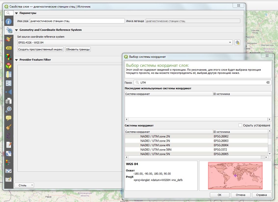

Нашла фото с зонами, определила что для Беларуси 35 зона, N так поняла, что к северу от экватора. Загружаю .cvs файл с координатами X и Y станций, в системе координат ввожу UTM 35N, мне предлагаются системы WGS 72 BE/ UTM zone 35N и WGS 84 / UTM zone 35N. Пробовала и ту и другую, мои объекты по Беларуси попадают в Африку. Проекцию при создании нового проекта тоже меняла и пробовала разные комбинации. Итог один - Африка. Карту загружаю OSM Standart. Если загружаю просто csv слой без подложки, появляется возможность указать метры. Но точки сплюснуты относительно карты. Что я не так делаю? :(

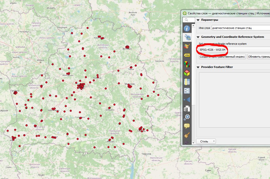

Если проекция проекта WGS 84/Pseudo-Mercator 3857 и проекция слоя WGS 84 EPSG: 3857, то все точки находятся на месте, правильно распределены по городам Беларуси (рис.1).

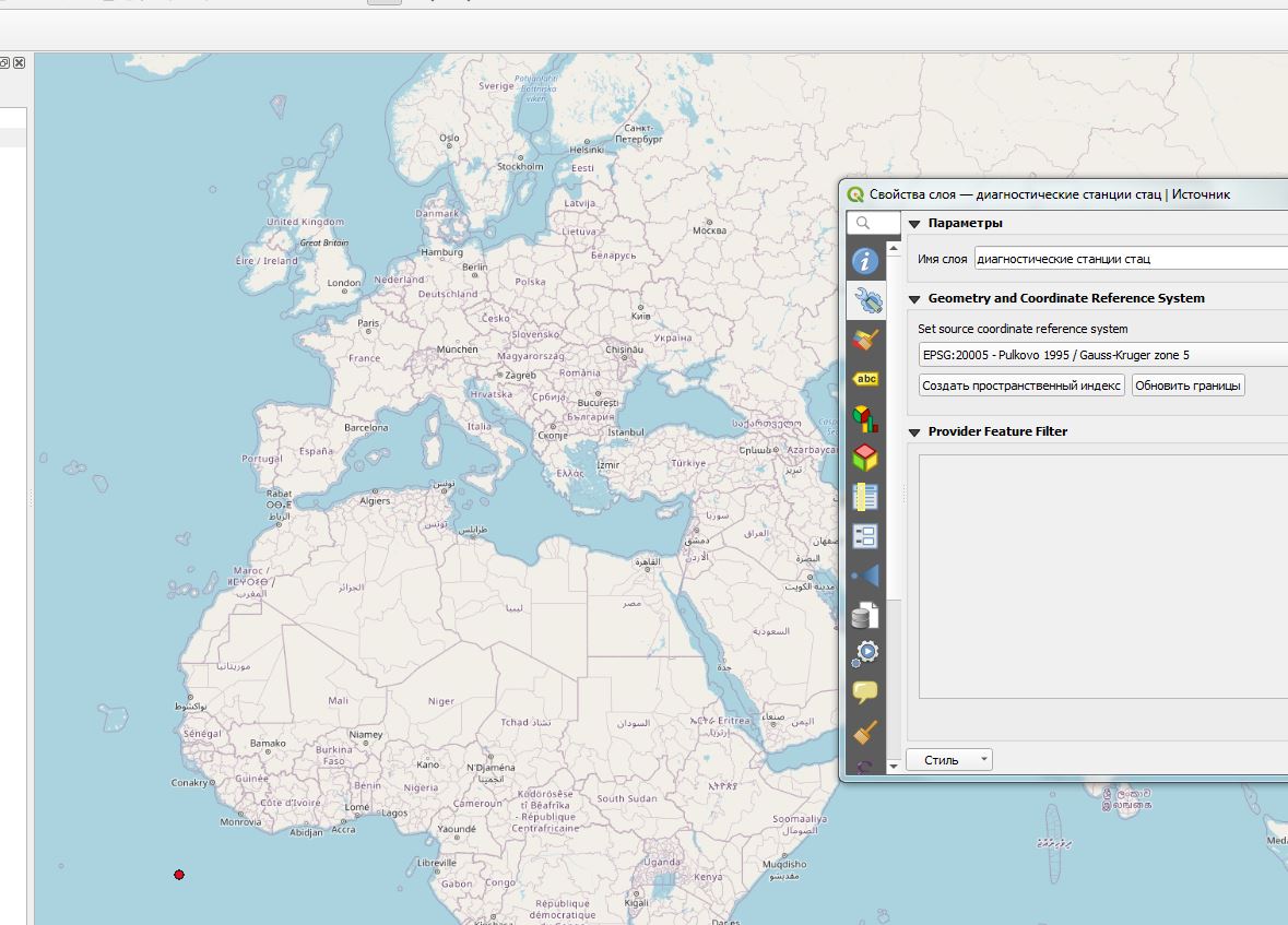

Если проекция проекта WGS 84/Pseudo-Mercator 3857, а слой EPSG:20005 Пулково1995/Гаусс-Крюггер, то рис.2.

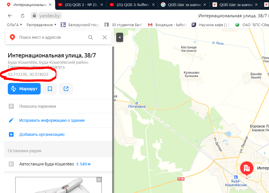

Координаты брала на яндекс карте.

рис.2
рис.1
