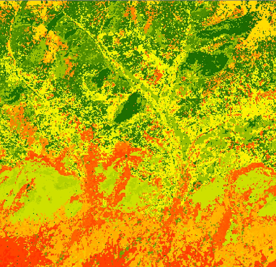

Добрый день!
Возникла задача "сгладить" Shp, удалить однопиксельные выдела.
Подскажите, пожалуйста, какой функцией arcgis необходимо воспользоваться?

Выложите фрагмент слоя *.shp

Сообщение hhkay » 12 авг 2020, 10:20

вам не вектор нужно чистить, а растр генерализовать. Например, мажоритарным фильтром. В Арке был кусок от ERDAS, который умеет это (и много другое) делать.

gamm, можете, пожалуйста, подробнее рассказать?
Я сделал фильтрацию, но при ней не сохранилась БД, при генерализации такого не будет?

hhkay писал(а):
12 авг 2020, 10:43
я кнопок не знаю, и не знал никогда. Я алгоритмы знаю, и сам их программирую. Ищите где-то здесь и рядомRTFM, RTFM, RTFM
А оучше всего использовать для генерализации Марковские поля, см. здесь STM

hhkay, сначала фильтруете растр при помощи majority filter, а затем его превращаете в вектор. Это гораздо проще и быстрее, чем генерализовать получившийся вектор.
