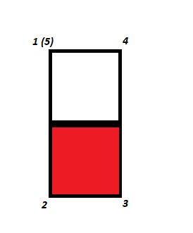

Доброй ночи.
Подскажите, пожалуйста, как можно отобразить отдельные части полигонов разными цветами?
К примеру, у меня есть полигон, состоящий из 5 точек, и необходимо отрисовать только его половину.
Отрисовка нужна по 5 точкам - центроид между 1-ой и 2-ой точками, 2 точка, 3 точка и центроид между 3 и 4 точками. Понимаю, что правило можно прописать через генератор геометрии, но как ни пробовал, отобразить не получается.
И хотелось бы узнать, может кто сталкивался с отрисовкой линий в полигонах?
Какие правила нужно задать для линий в генераторе геометрии?

Вопрос не очень понятен, но напрашивается очевидный ответ: Разбить полигоны на требуемые части и каждой части присвоить свой цвет как обычному полигону ( можно в атрибутах назначить). Похоже и с оконтуриванием то же решение.
