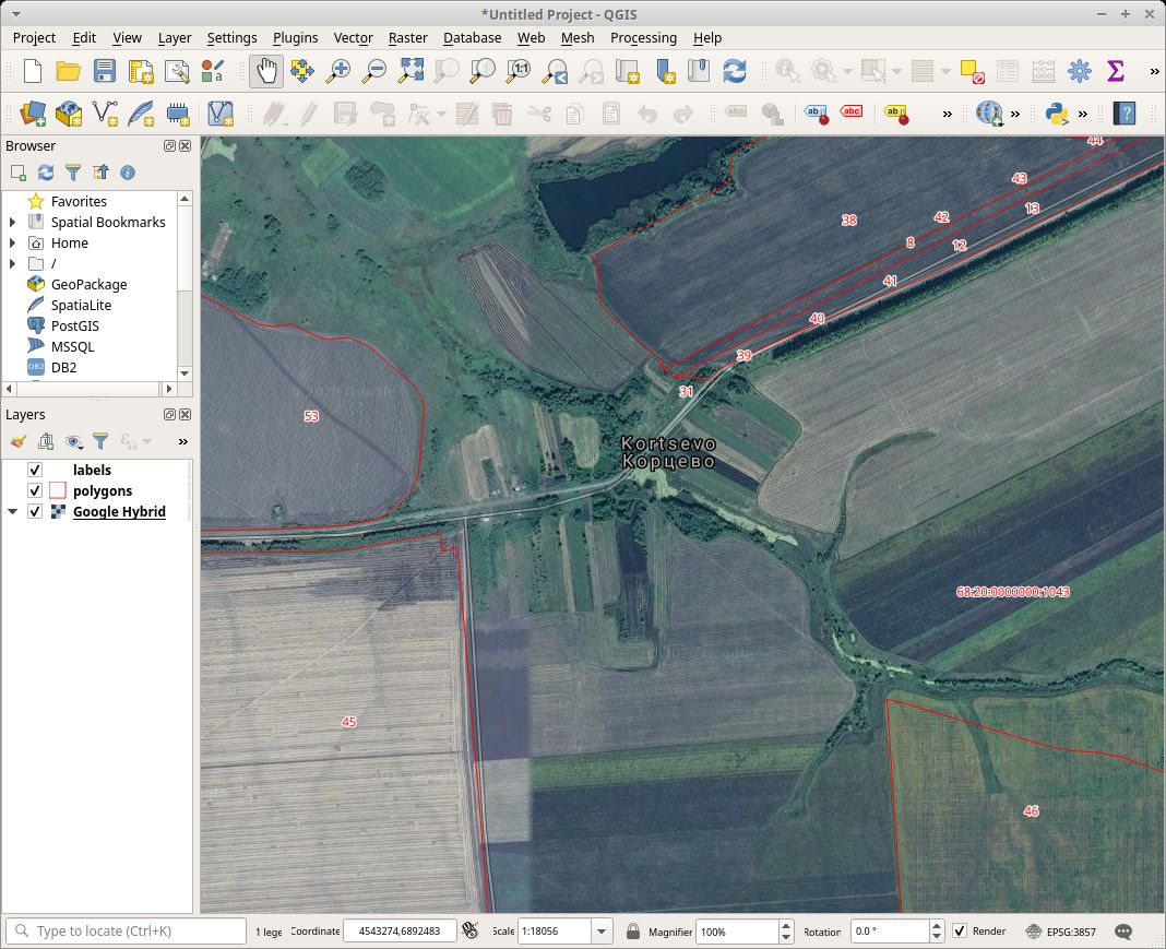

Забыл спросить. Вам зачем KML нужен? Если посмотреть, где это на картах/снимках, так в QGIS можно в этом смысле полюбоваться на данные в любых форматах и на огромном количестве картографических сервисов. Вот, к примеру, Ваши участки на Google Hybrid. Жаль только, в DXF'ах нет номеров участков.
