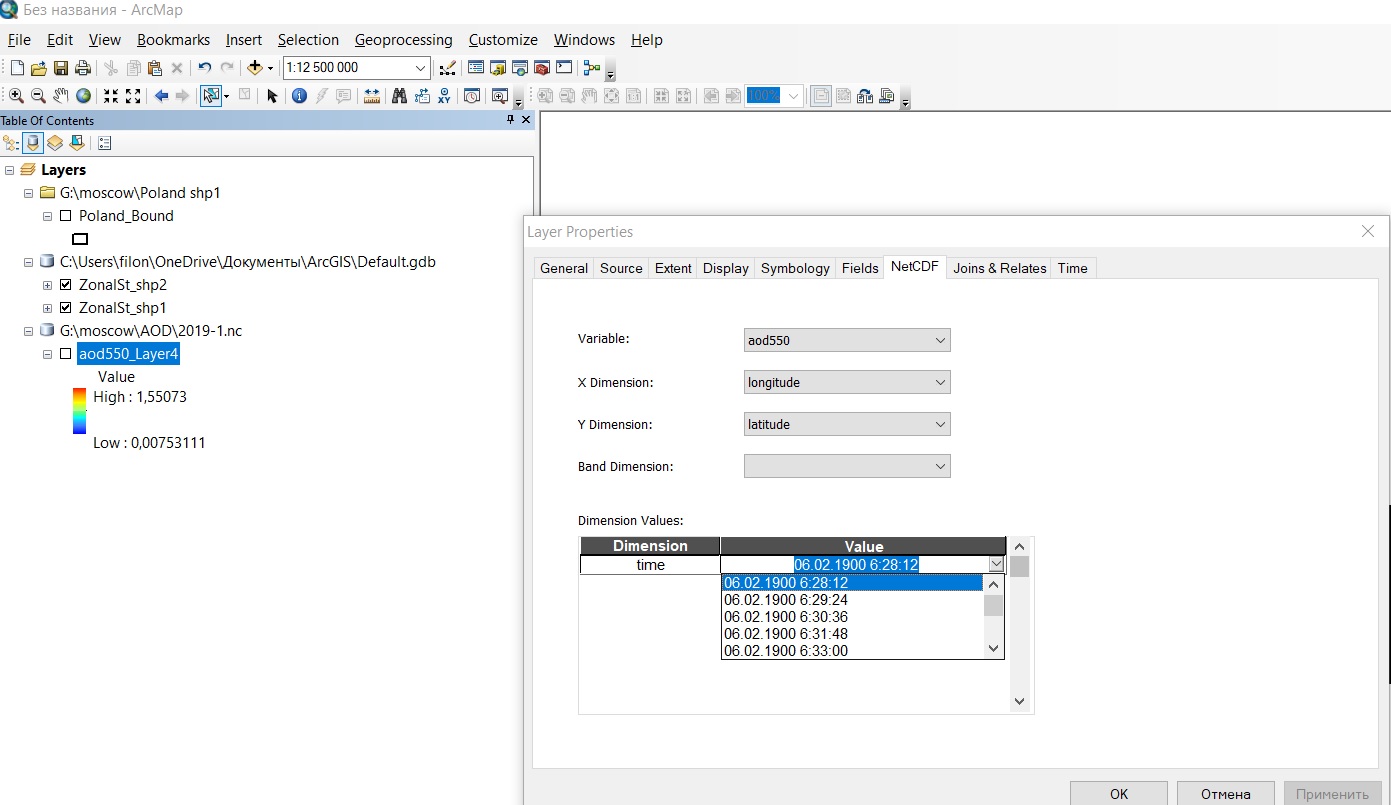

Вот сегодня мне в руки попал такой файл, в нем находятся значения AOD по Европе за март 2018года. При открытии через Arcgis или Panoply выясняется, что значения AOD не среднемесячные, а ежедневные за весь месяц, т.е 30 слоев с данными. И вот возникает вопрос, как этот набор данных усреднить или склеить в один с использованием Arcgis? т.е усреднить эти слои в один за определенный промежуток времени. К примеру, за 2 или 3 недели или вообще за месяц? Я надеюсь вы понимаете суть вопроса.

занальная статистика мне не помогла.
Как можно агрегировать эти дынные, например в этом файле есть масса данных по AOD за каждый день в течении одного месяца. Как можно сгенерировать растер который будет показывать средние значения по одной или двум неделям? Через свойства растра я могу посмотреть только один день, но не знаю, как сделать так чтобы по выходу получился результат за 7 дней, к примеру.

1 вариант - создать многоканальный растр
2 вариант -PostGISRaster
Gdal (gdal2xyz)
raster2pgsql
pgsql2raster
