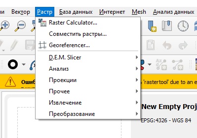

Добрый день! какой модуль необходимо установить, либо какую операцию нужно провести, чтобы появилась функция "Объединить каналы"?
- Безымянный.jpg (39.58 КБ) 5476 просмотров

Создать виртуальный растр:
[Растр] → [Прочее] → [Build Virtual Raster…]
Должен быть поднят флажок
[v] Place each input file into a separate band (Поместить каждый входной файл в отдельный канал)

Во-первых, виртуальный растр можно просто сохранить. Например, в GeoTIFF.
Во-вторых, виртуальный растр, взятый вместе с подключаемыми исходными файлами, уже является самодостаточным произведением.
В-третьих, это очень полезная сущность, когда нужно выполнить преобразования, не создавая промежуточных больших файлов явно.

[Слой] → [Сохранить как…]
Новый растр будет независим от исходных файлов.
