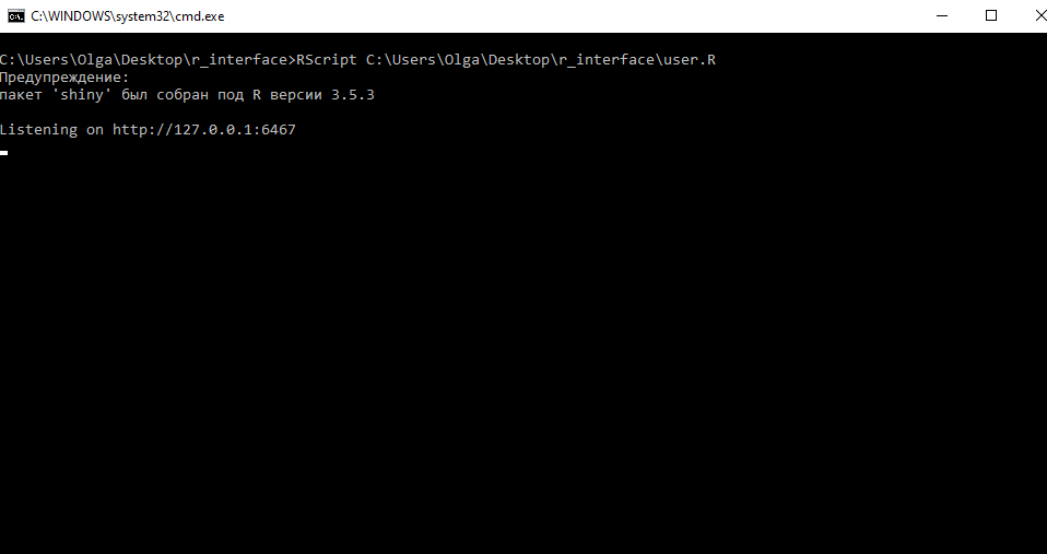

gamm, набрала, как вы написали, только вместо print("Test"), которая выдает ошибку, ввела команду whoami.
Результат такой:
Вообще, если эти две строчки запускать в самом r документе, то внизу тоже отображается "listening", пока пользователь работает в браузере:
Вот сам пользовательский интерфейс, который отображается в это время в браузере:
Сообщения: 4187
Re: Запуск приложений R через Excel
Сообщение gamm » 15 июл 2020, 22:57
по умолчанию браузер не стартует, еcли сессия не интерактивная. Нужно типа такого
library(shiny)
runApp("c:/temp",launch.browser=TRUE)
там другая проблема есть, сервер не убивается после выхода из браузера. Но это другая история.
Строго говоря, у вас две программы: http сервер, который выполняет работу (сайт), и клиент (браузер). Из RScript запускается только сервер (если не указать обратное), из интерактивной среды - оба. И при запущенном сервере можно открыть много браузеров, насколько я понимаю, из разных мест. Т.е. вам нужно отдельно запустить сервер (а потом его отдельно убить), и запускать только клиента по мере надобности. Либо найти, как сервер убивать автоматически.
