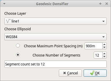

В QGIS используйте плагин Geodesic Densifier, который добавляет в линию узлы вдоль ортодромии.

Если используем ортодромии на очень длинных галсах, уплотняем линии (т. е. вставляем дополнительные узлы в сегменты) плагином Geodesic Densifier.
