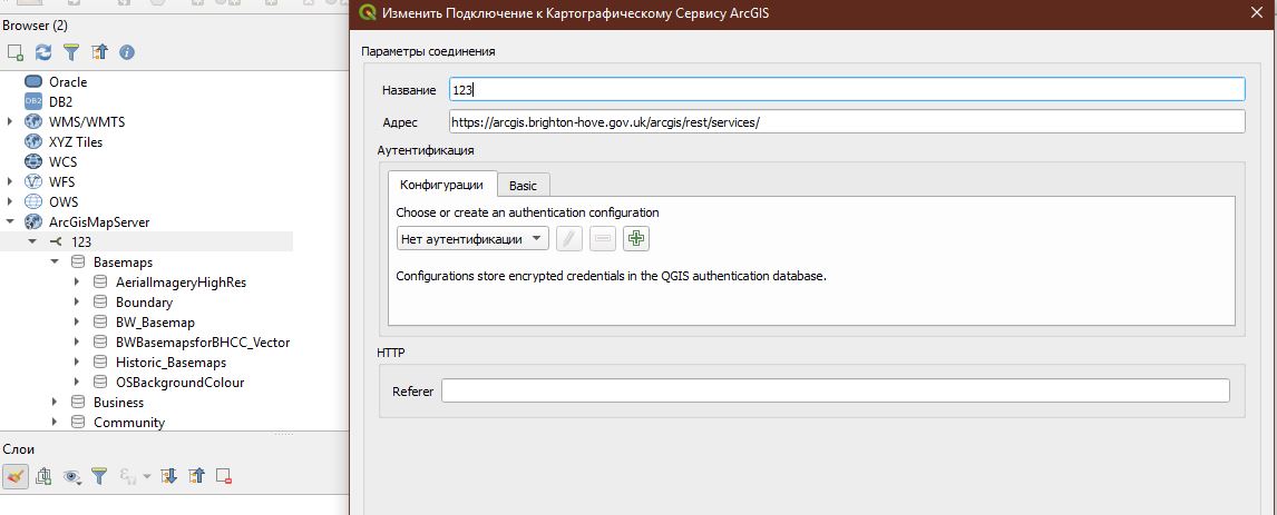

Создайте новое ArcGisMapServer подключение и забейте адрес
https://arcgis.brighton-hove.gov.uk/arc ... /services/
Там будут вагон сервисов, а в них множество слоёв. Дальше уже сами разберётесь.

не получаеться
http://screenshot.ru/8ab5e89805b98f32bb2233cd980631ba
http://screenshot.ru/d37f6f62d07c9fd4124138ed94dfc304

Всё работает. Полученные слои в сервисах можно подтянуть в окно кугиса. У меня версия 3.10.7

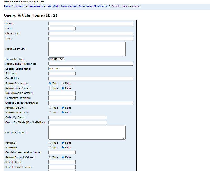

И клацаем на кнопку Query. Попадаем в обычное меню запроса. Основное, что необходимо забить, это поле Where. Остальные поля, по большому счёту, опциональны. В качестве Where заносите условие, которое всегда истинно. Например, "1=1". Это при условии, что Вы хотите извлечь все объекты из слоя.
Кроме того, в самом низу в поле Format нужно выбрать формат извлекаемых данных. И нажимаете Query (GET). Получите векторный файл.

Помогите пожалуйста разобраться с етим Query.
Мне нужно скачать все слои с City_Wide_Conservation_Area_map.
Формат можно любой, вижу ам geojson есть. Он подойдет.
Я от только не пойму что там еще вписивать во вспе ити поля (см. рис)
рис

разобрался, спасибо большое
все получилось!
