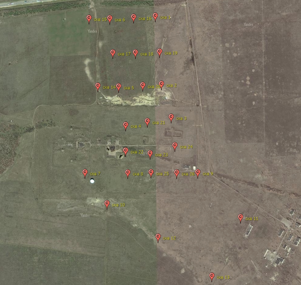

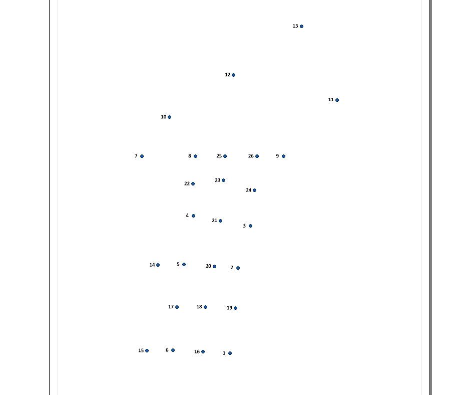

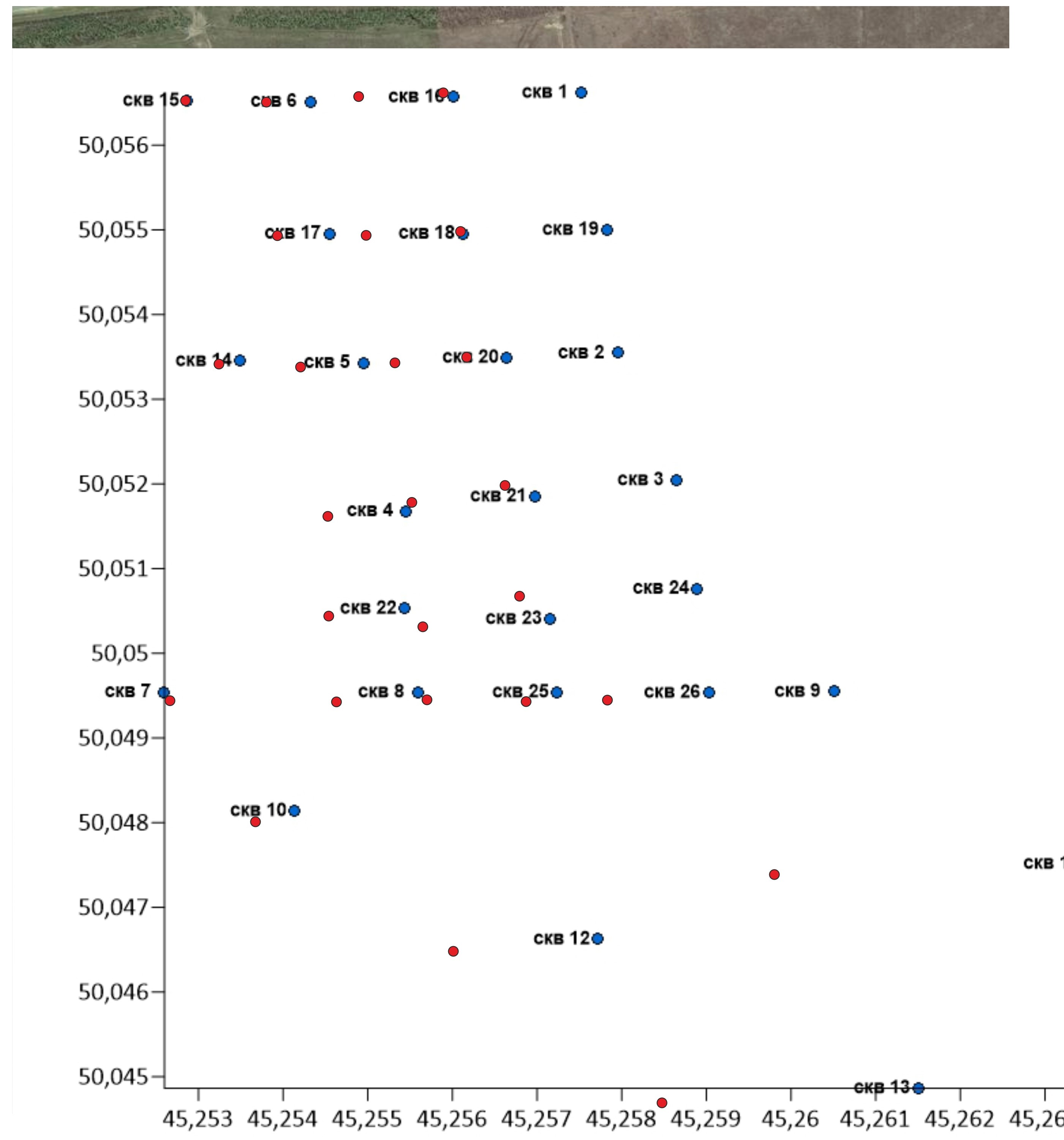

В SasPlanet наносим точки, после чего вытаскиваем их через KML или GPX с последующим преобразованием в CSV-файл, который понимает Surfer. В CSV координаты в формате XX.XXXXXX YY.YYYYYY и не отходя от кассы, добавляем новый столбец со значениями высоты. Загружаем всё это дело через Grid Data в Surfer. Выставляем XYZ - он всё понимает и принимает. Строится карта.
Проблема:
Результат получается сжатым по вертикали (может растянут по горизонтали)! Суть в том, что это не то же самое, что выгружалось с SasPlanet (скрины прикладываю (в наложении совмещал по "скв 15")), а надо чтобы прям наложение было идеальное.

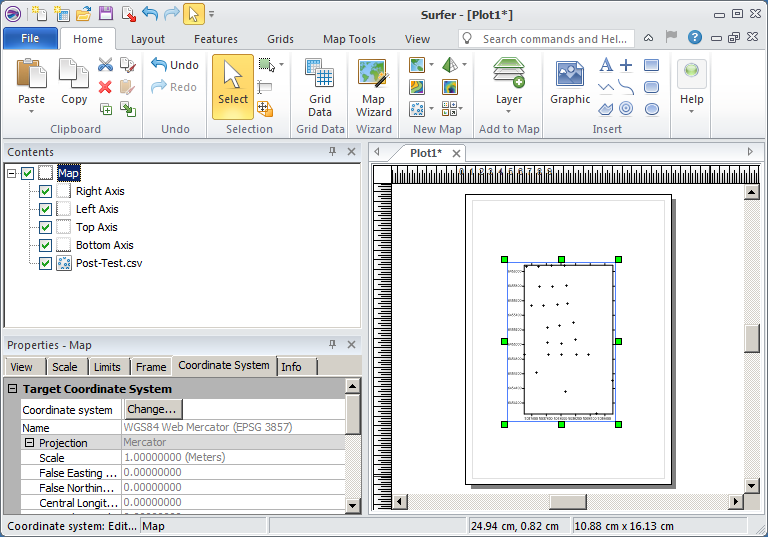

Казалось бы, в таком случае надо менять систему координат. И вот тут и появляется загвоздка - систем координат полно и я чего-то не понимаю. Начитался в интернетах, что SAS имеет систему координат - Popular Visualisation CRS / Mercator (EPSG 3785). Ставил - ничего не поменялось. В ArcMAP была подобная ситуация, но там всё решалось выставлением системы координат СК-42 c указанием зоны. Тогда расстояния между точками совпадало с SAS и никакого искажения не было, можно было выгружать и накладывать - всё совпадало абсолютно до мм.
Обратил внимание на то, что в Surfer систему координат можно применить как к группе "Map", так и для слоя группы с точками, причем разную систему можно поставить - скорее всего я здесь что-то не понимаю и здесь кроется ошибка. Я перепробовал много систем координат WGS 84, СК-42, разные EPSG и много комбинаций "система координат MAP - система координат слой".

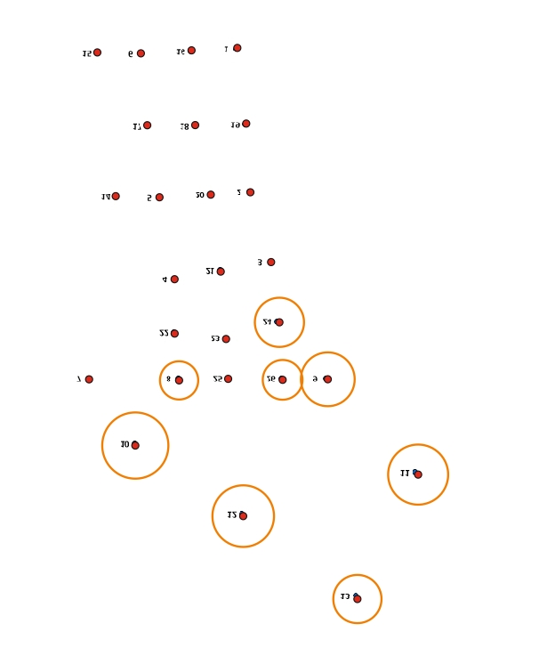

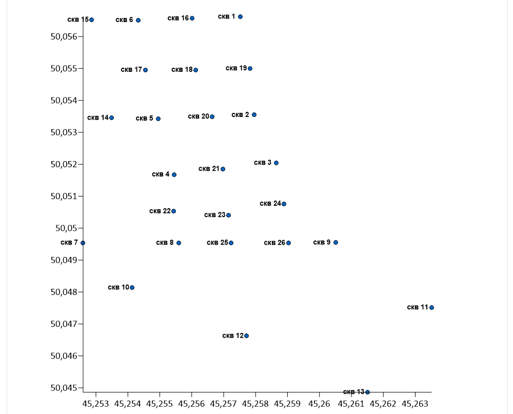

Если извлекать из SAS тайловые или пиксельные координаты, то результат будет одинаково неудовлетворительным (но всё же лучше). Карта получается отраженной по вертикали и горизонтали
Но при обратном отражении и наложении на SAS уже не так всё плохо. В любом случае такие танцы - не вариант.
Ещё минус: это не система координат, никакие расстояния не замеришь и ничего не сделаешь.
Прикладываю скрины и CSV файлы.
P.S. Да, я знаю, что можно поменять местами X и Y координаты, но это не улучшит ситуацию, верьте мне, все равно получается колхоз.

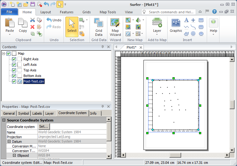

- Игорь Белов
- Сообщения: 2243
- Репутация: 1514
Re: Борьба с системой координат в Surfer
- В свойствах слоя устанавливаете систему координат WGS 84:
[Coordinate System] → [Set…] - В свойствах карты выбираете проекцию:
[Coordinate System] → [Change…]
