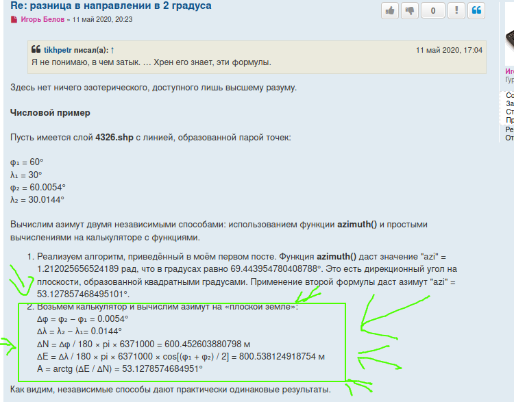

Так, как на скрине из соседней темы, да?
А то,что у меня для координат 54.92... и 43.3105.... -это уже вот градусы?
А кто из тетта и лябда - долгота и широта?
Снимок экрана от 2020-06-19 14-57-12.png (108.07 КБ) 3205 просмотров

ivkomn, лямбда - это долгота, фи - это широта.
