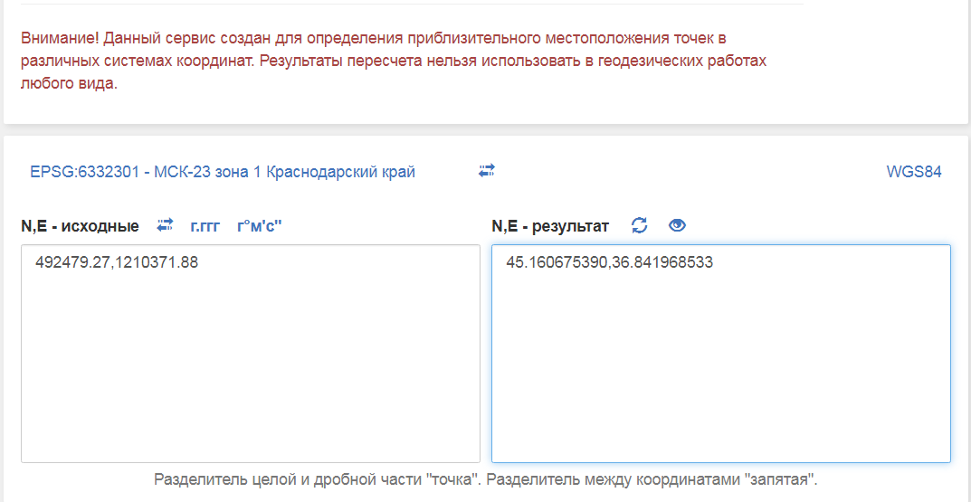

Re: Перевод из точек ХУ в Широту/Долготу
Выберите МСК-23, зона 1. десятичный разделитель - точка, разделитель координат - запятая.

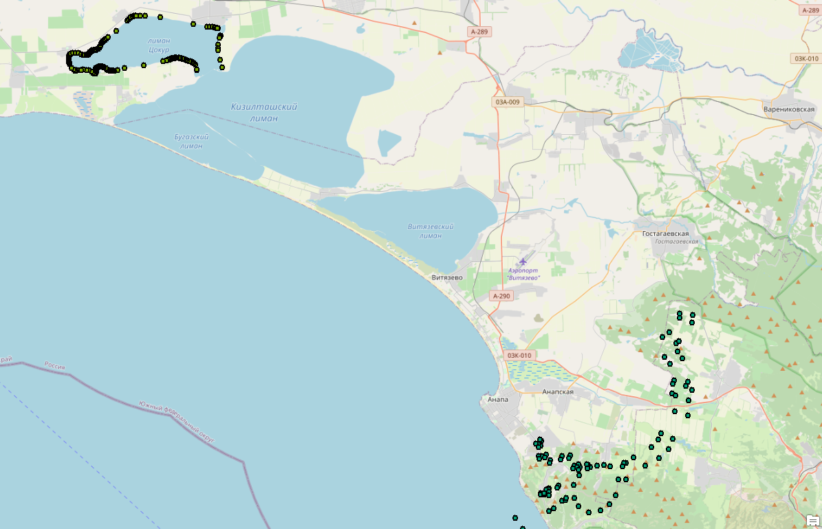

Вот, что по Вашим координатам получается, если, конечно, это МСК-23.
Прикладываю shape-файлы в WGS84.
anapa.zip- (32.99 КБ) 589 скачиваний
