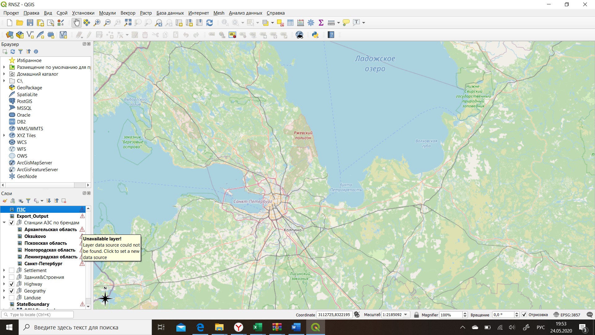

Добрый день!
Прошу учесть, отвечая на вопрос, что первое мое знакомство с QGIS состоялось буквально вчера.
Коллега подготовил карту, на которой отображаются объекты в различных регионах.
Возникла необходимость внесения корректировок в карты, мне направили проект и слои к нему (около 30 штук) в формате shp.
При открытии проекта на экран выскакивает диалоговое окно с уведомлением, что все слои недействительны/недоступны. Обратил внимание, что программа ссылается на неверный источник. Пытался автоматически и с помощью ручного ввода заладь путь к файлам, но итог всегда один - после "игнорирования" (либо обновления источника) этого окна в левом нижнем углу в окне "СЛОИ" указаны все слои, но с ошибкой unavaliable layer! layer data sourse could not be found.
Информация, соответственно, не отражается на карте.
Скрин с проблемой прилагаю.

- Слои.jpg (577.77 КБ) 7005 просмотров

В диалоге "Handle unavailable layers" тычем в источник, жмём кнопку [Обзор] и указываем правильный путь.
Повторяем для каждого источника.
В конце жмём кнопку [Применить изменения].

Игорь, добрый вечер!
Как я уже писал в своем сообщении, данный способ не помогает.

Добрый день!
Положил, без изменений, к сожалению
