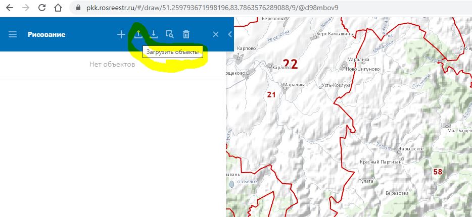

Здравствуйте, уважаемые коллеги.
Очередной вопрос по ПКК. Возможно где-то уже обсуждался, но не нашел. Буду благодарен за ссылку на тему, если есть.
А именно: раньше с ПКК можно было скачать csv co списком кадастровых участков. В пределах интересующей области. Предварительно загрузив на пкк контур границ этой самой области интереса. Теперь загрузить никак не удается, не первый день пробую. Как бы кнопка есть, но загрузки не происходит.
Буду признателен за подсказку, как можно решить эту проблему. Или выкачать данные другим способом.

Добрый день!
Загружаете GEOJSON или KML?
В новой версии загрузить можно только в формате GEOJSON.

Да, geojson, так как действительно: других вариантов нет.

Вот так примерно должен выглядеть файл.

Здравствуйте, vabisan!
Просто эта прекрасная кнопка работает далеко не во всех браузерах. Окно выбора файла открывается, а дальше само событие выбора где-то теряется в дебрях vue. Может и к лучшему, т.к. работать с теми же многоконтурными объектами в этом невозможно. Желание переписать функционал на том же tampermonkey как-то быстро прошло, т.к. переписывать там надо всё "рисование".

kad3, в смысле, не более четырех точек?)
Нет, сколько угодно.
