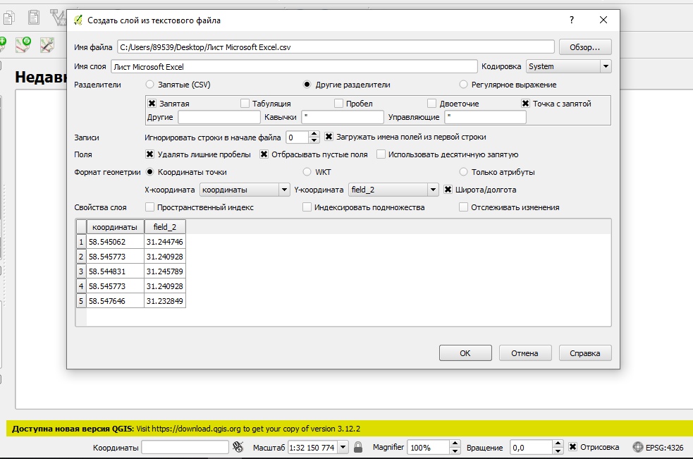

Мой процесс построения прост (в одном из видео было):
1) Excel файл сохраняю в CSV UTF-8 (разделитель -запятая)
2) Слой=>Добавить слой=> Добавить слой CSV...
3) система координат: WGS 84 EPSG 4326
Но ничего не появляется на карте.
Настройки:
Создание слоя.jpg (151.37 КБ) 4413 просмотров

Сообщения: 2243
Re: Создать точек на основе координат.
Сообщение Игорь Белов » 28 апр 2020, 19:07
Снимите флажок [x] Широта/долгота. Он используется для данных в шестидесятеричном формате.

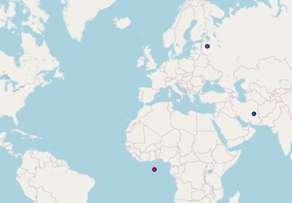

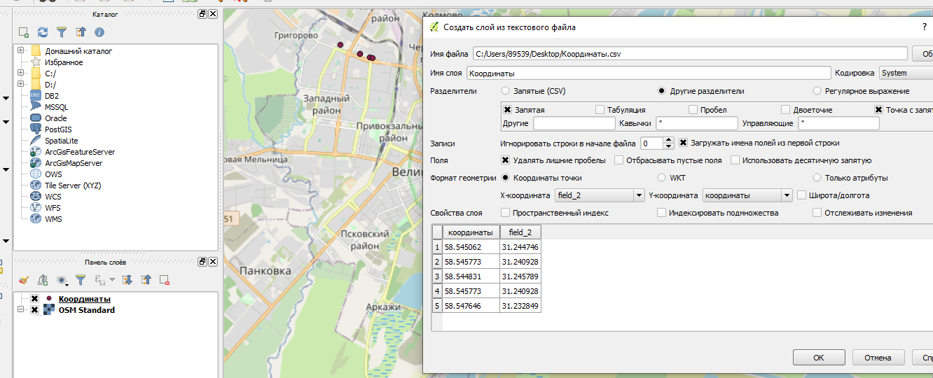

Дальше похоже уже дело за системой координат да ещё и местами их менять, т.к. одни и те же координаты в разных местах =\
конечные настройки.
