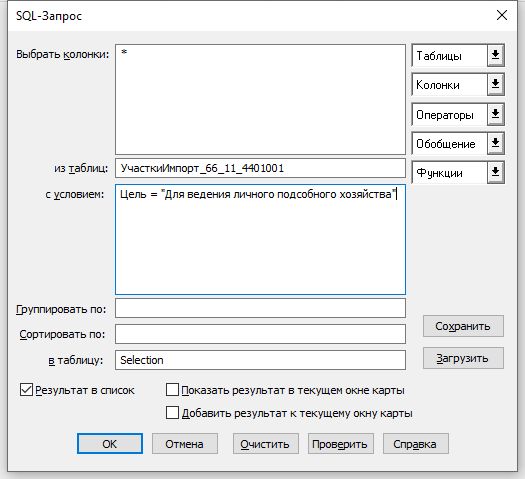

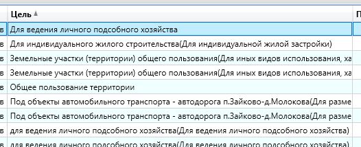

Добрый день, столкнулся с такой проблемой, как выполнить запрос что бы искомый текст содержался в ячейках, а не соответствовал полностью содержимому ячейки.
Screenshot - 10_04.jpg (40.06 КБ) 5232 просмотра
Screenshot - 10_04 002.jpg (40.45 КБ) 5232 просмотра

Например, запрос
name like "%пашн%" выбирает "пашни", "пашня", "пашни, засоренные камнями", "пашни мелиорируемые"
name - имя поля.

если поля заполнялись людьми, а не брались из справочника, то вас ничто не спасет - нужно парсить поля, создавать справочник, и оторвать руки тем, кто такую базу сделал :-)

Всем спасибо, получилось, не представляю как раньше люди жили без интернета когда не знаешь как правильно сформулировать вопрос :)
P.S. К слову эта таблица взята с ПКК, в силу своей неопытности не могу оценить на сколько правильно составлена, может быть такое что в нашем росреестре проходят такие номера с плохими таблицами?
