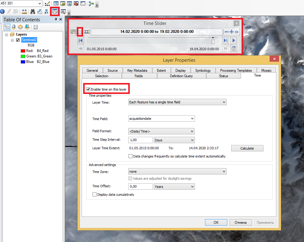

Работаю в Arcmap, пытаюсь разобраться с модулем Sentinel-2 Views, загружаемым из ArcGIS online.
Вопрос первый: по умолчанию отображается самый актуальный по дате снимок. Подскажите пожалуйста, можно ли настроить отображение ретроспективных снимков? Вроде как в панели управления слоя предусмотрена вкладка "time", но я не могу понять принцип работы :(
И второй вопрос: при экспорте карты в tiff подложка снимка Sentinel-2 отображается как сочетание нескольких снимков с разными оттенками, как бы наложенных друг на друга. Выглядит это довольно неряшливо для отчетного материала. Можно ли это пофиксить? В самом окне layout снимок выглядит целостно и единообразно.

Voldemar, первым делом надо включить поддержку времени в слое и потом активировать бегунок времени, тогда можно просматривать ретроспективные снимки. В настройках тайм слайдера поставить временное окно дней 3-5.
