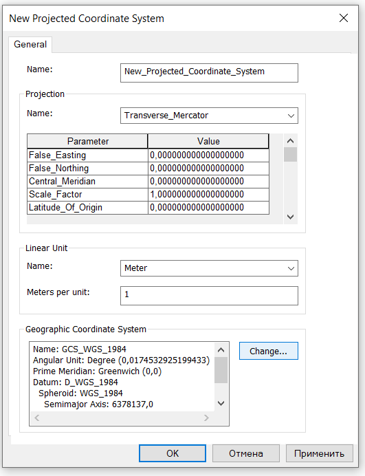

Коллеги, добрый день. Кто подскажет, раньше при создании новой проекции была сточка (Azimuth - угол поворота). В 10.4.1.5686 - такой строчки нет. Какие существуют практики, решения? Или есть обходные пути? Спасибо.
З.Ы. --Использовать векторную трансформацию нельзя. Нужно создать файл проекции.

Сообщение Old_NICK » 01 апр 2020, 14:28
поясните "Local" это что? у меня есть такое меню см.скрин
Аннотация 2020-04-01 142633.png (19.58 КБ) 6828 просмотров
Аннотация 2020-04-01 142459.png (29.62 КБ) 6828 просмотров

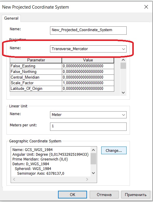

Это не ответ на вопрос темы. Эта проекция - не называется "Local", так ведь. Там ведь даже имя написано... :D

Нажмите на выпадающий список справа и выберите "Local" вместо "Transverse_Mercator" :)

Сообщение Old_NICK » 02 апр 2020, 10:48
Вот спасибо...подсказали
