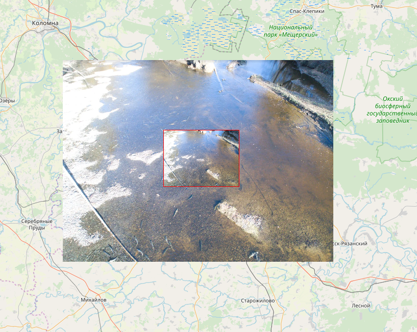

Уважаемые форумчане, прошу помочь. Спрашиваю в разделе по БПЛА, но, возможно, лучше стоило спросить в общей теме по ДЗЗ.
Вопрос.
Есть серия фотоснимков с БПЛА Phantom 4 Pro с прописанными в EXIF каждого фотоснимка координатами (широта, долгота), высотой и 3 угловыми параметрами ориентации подвеса (курс, тангаж, крен) - https://drive.google.com/open?id=1_8r-c ... jEQ8Z0emsO.
То есть все параметры для грубого геореферирования фотоснимка есть, нужно просто ПО, которое это делает.
Для видео с параметрами ориентирования (по протоколу MISB) это уже реализовано через плагин FMV для ArcGIS:
https://youtu.be/R5x57d2tOQE?t=148. Плагин позволяет автоматически ориентировать видеофреймы на поверхность. Поэтому, предполагаю, что и для снимков с БПЛА такое вполне возможно в каком-ниудь ПО.
Часть фотоснимков выложил здесь:
https://drive.google.com/file/d/12tZLmF ... p=drivesdk
https://drive.google.com/file/d/11LBlV8 ... p=drivesdk
https://drive.google.com/file/d/14nBk_o ... p=drivesdk
Если у кого-нибудь будет необходимость обработать исходники, чтобы ответить на мой вопрос.
Снимки мало пересекаются друг с другом, то есть нет возможности построить ортофотоплан в ПО вроде Agisoft Metashape, Pix4dMapper, Trimble INPHO и т. д., использующих технологии машинного зрения и автоматической генерации ортофотопланов по отснятым мозаикам.
При этом стоит задача геореферировать эти фотоснимки для использования в качестве подложки вместе с космоснимками. Понятно, что такая привязка будет много хуже, чем если бы создавался полноценный ортофотоплан в вышеупомянутом ПО. Однако такое загрубление нас устраивает. Важно, чтобы метод был автоматическим. Сажать ручками каждый фотоснимок по спутниковой подложке - не вариант, слишком трудозатратно, снимков очень много.
Подобные ситуации у нас возникают часто, когда летаем по речкам и производим фотосъемку с БПЛА. При этом снимки часто не перекрываются, отснятые участки разрознены. А очень надо быстро преобразовать их в геореферированный растр для использования в качестве подложки.

Спасибо, Алексей.
1. Технологии, увы, не предвится пока. Коллеги летают на реками над
на коптерах, ищут скопления лососей, фотографируют их (буквально 2-3 снимка, на большее нет времени) и ищут дальше. Затем нужно положить отснятый материал на космоснимок в ГИС на полевом ноутбуке, оперативно посчитать количество производителей и отослать коллегам к НИИ. В целях оперативного учёта величины заходов лососей на нерестилища.
Точность геореферирования снимка не важна, нужно иметь общую оперативную картину в ГИС с минимальными трудозатратами. По сути это промысловая разведка. Вернее не промысловая, а природоохранная.
3. С Фотомодом проблематично. Вы пишите, что надо ручками, а времени на это просто не будет. Да и бригад полевых будет несколько, всем не купишь этот недешевый софт... А лайт версия это не делает, как я понял.

Еще один вариант задач и объектов съемки, помимо вышеупомянутых лососей на нерестилищах, это морские млекопитающие в прибрежной акватории. Даже с хорошим перекрытием аэрофотоснимков при съемке над открытой водной поверхностью, вдали от берега, невозможно будет создать ортофотоплан, так как на соседних снимках не будет общих точек - вода, да и только. А головы ластоногих и профили китообразных, различимые на снимках будут смещаться даже за короткий интервал между соседними кадрами в одном галсе, не говоря уже о параллельных галсах.
То есть искомый вариант получения грубо геореферированных растров на основании метаданных в заголовке фотоснимков с БПЛА актуален в ряде случаев. Думаю и не только в биологических исследованиях.
Повторюсь, возможно, это не прозвучало достаточно выпукло в стартовом посте:
"Для видео с параметрами ориентирования (по протоколу MISB) это уже реализовано через плагин FMV для ArcGIS:
https://youtu.be/R5x57d2tOQE?t=148. Плагин позволяет автоматически ориентировать видеофреймы на поверхность. Поэтому, предполагаю, что и для снимков с БПЛА такое вполне возможно в каком-ниудь ПО."
Но снимать видео нам не вариант, слишком энергозатратно, да и качество геореферированных изображений будет в разы ниже, видео ведь.
