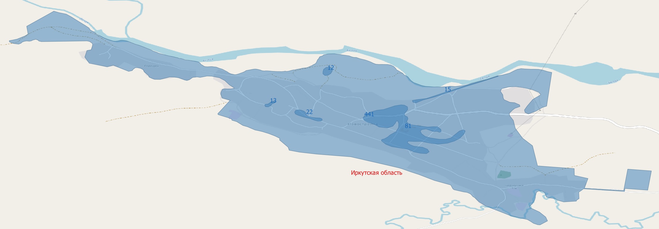

Есть большой полигон и, внутри его, несколько меньших по размерам. Полигоны лежат в одном слое. Цифры - количество вершин полигонов.
Нужно получить полигон с "дырками".
Какую последовательность действий для этого нужно предпринять в QGIS-3?
Можно ли это вообще сделать и сохранить в SHP?

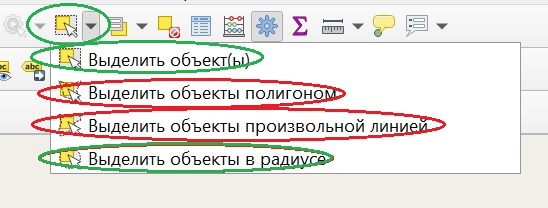

А вот тут оказалось, что выделение объектов "Щелчком мыши" и выделение "Радиусом" работают,
а при выделении "полигоном" и "произвольной линией" возникла проблема - я не вижу способа ЗАВЕРШИТЬ выбор? Возможно, злую шутку в моём случае играет привычка к интерфейсу АвтоКАДа...

Знатоки-QGIS-овцы, я в предыдущем посте просил подсказать, какая "кнопка" заканчивает построение при выборе "полигоном"?

Единственное, что выбирать буду "Выделить в радиусе", потому что "Выделить Полигоном" не получается, а "Выделить рамкой" - не наблюдаю...
