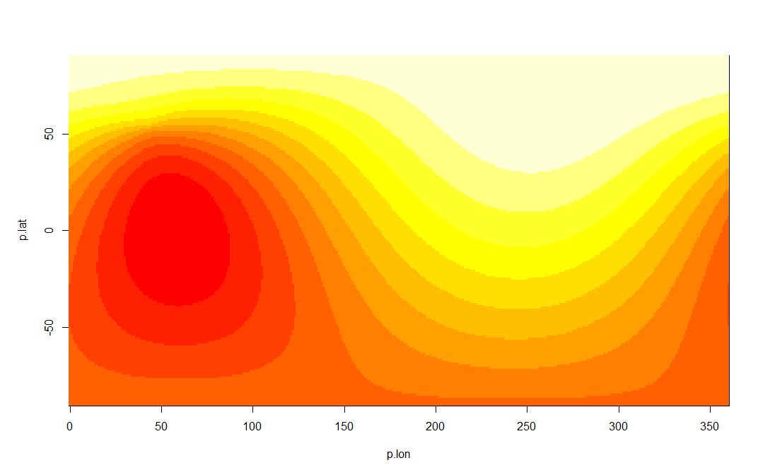

Не очень понятно, об чем вы. В результате сетка, и отметки по осям (на всю сферу), все в hdf. Вы чего-то другого ожидали? я вашу табличку из сообщения отправил интерполировать ...
  group name       otype dclass       dim
0     /  lat H5I_DATASET  FLOAT       181
1     /  lon H5I_DATASET  FLOAT       361
2     /    z H5I_DATASET  FLOAT 361 x 181
aspirant-1

Эмм...А это интерполировались именно значения разностей широт? Которые 0.05757...? Просто я тоже получил такую же картинку. Но, как мне показалась, в QGIS она загрузилась без координат. А оказывается результат интерполяции 5 точек почти на мир? Правильно ли я понимаю подписи и шкалы осей?
там ровно то, чего Вы просили, RTFM

Значит формат входных данных правильный? Ок, поэкспериментирую. Как я понял, там надо добавить ограничение на область интерполяции.

Ага, поскольку "The two shorthands -Rg and -Rd stand for global domain (0/360 and -180/+180 in longitude respectively, with -90/+90 in latitude)".
я попробовал менять область, тогда формат вывода поменялся зачем-то, я его не смог прочитать ...
