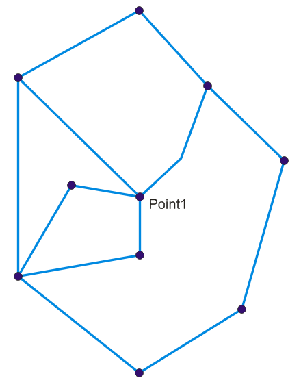

Здравствуйте друзья! Подскажите, как правильно нарисовать в QGIS 3,1 полигоны административных районов. Полигон создавать умею, но не умею связывать их общей границей.Вот например рисунок, при перемещении точки Point1 должны одновременно измениться границы 4 областей.

Если включить режим "Топологическое редактирование", то вершины смежных полигонов будут перемещаться вместе.
