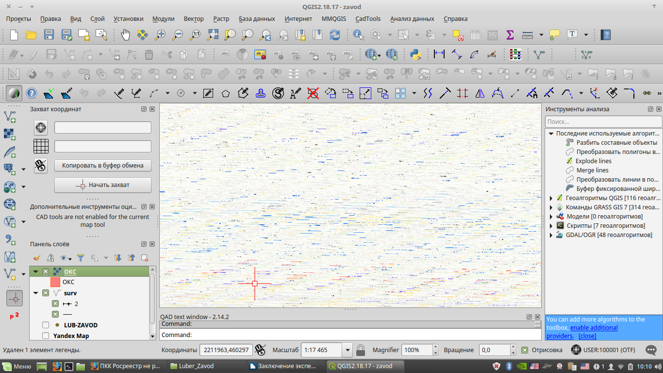

Добавил слой ArcGis Mapserver, в источнике прописал: https://pkk.rosreestr.ru/arcgis/rest/se ... /MapServer
К серверу подключается, но на экран слой выводит вот так
Перепробовал все форматы изображения
Снимок экрана от 2020-06-16 10-10-41.png (432.18 КБ) 26979 просмотров
