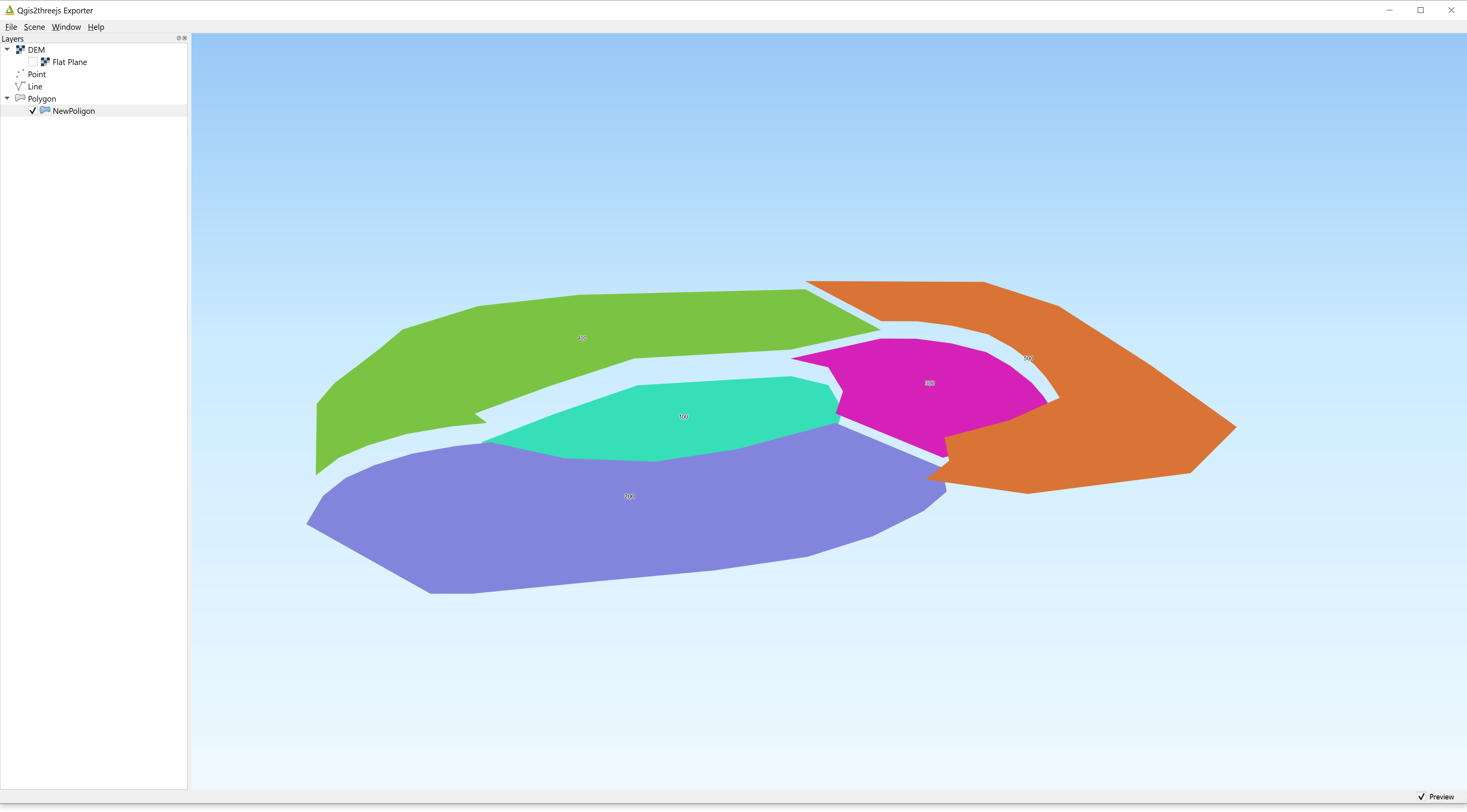

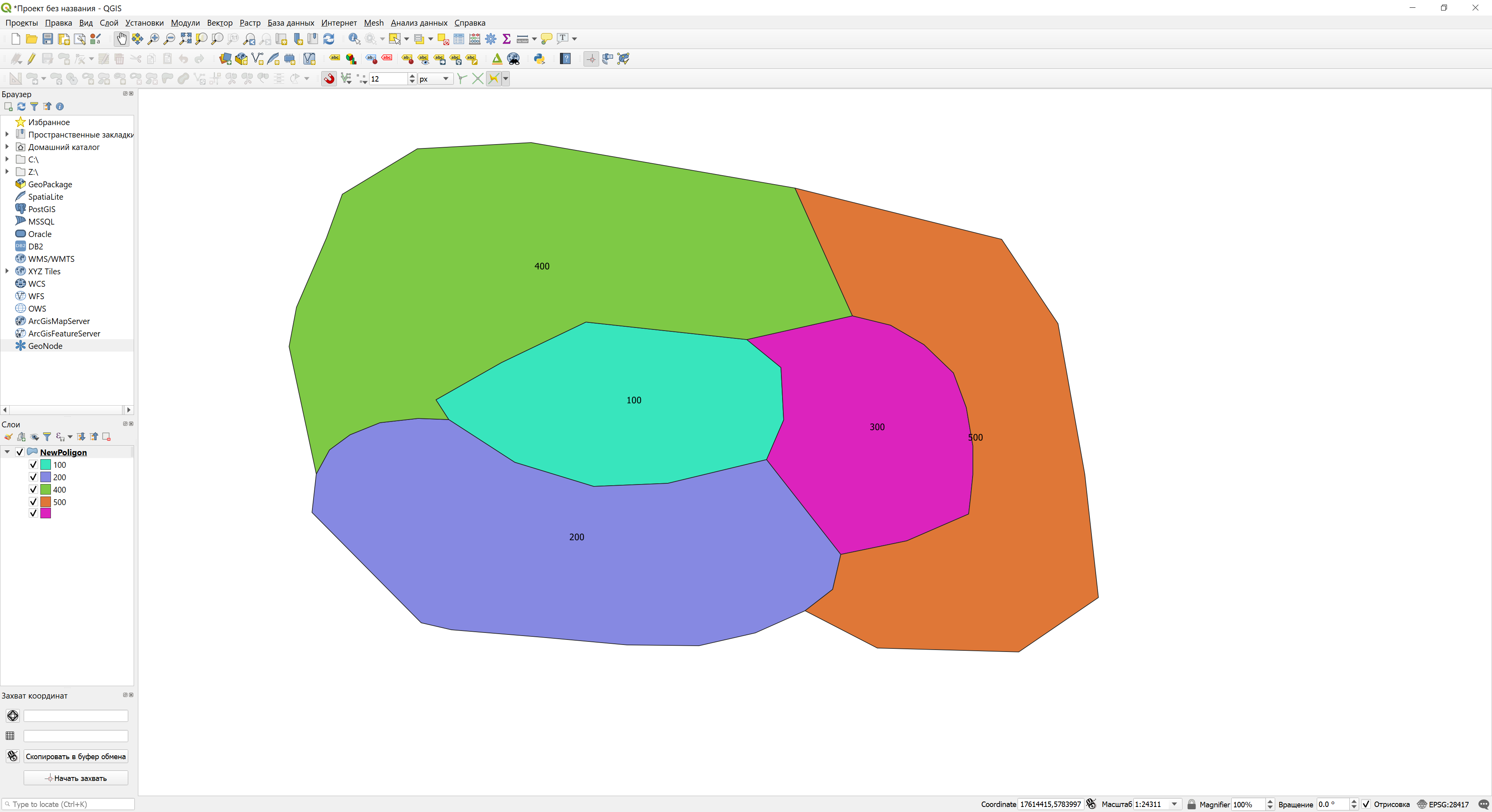

В ГИС проекте создано несколько полигонов, узлы которых связанны. Каждый из этих полигонов имеет свой параметр высоты (Z).
Затем при помощи плагина Qgis2threejs каждый из этих полигонов поднят на свою высоту (Z).
Сама задача заключается в том, чтобы получить замкнутый трехмерный мультиполигон, то есть чтобы в трехмерном виде эти полигоны так же имели общие ребра и узлы как и в двухмерном виде (как единая поверхность с плавными переходами). Как этого добиться?

делать TIN
