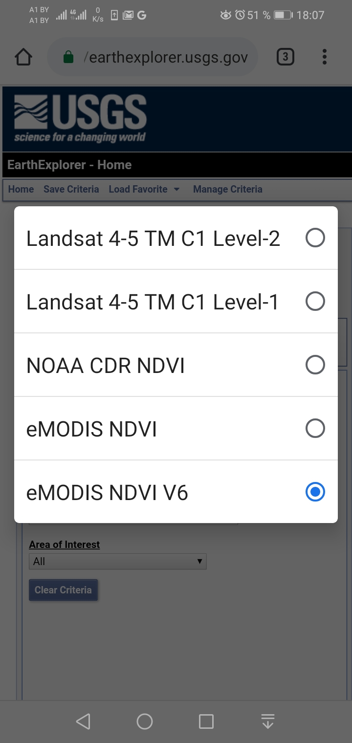

Сообщение _taras_ » 01 янв 2020, 17:55
Посмотри Landsat 4-5 и используй индекс NDVI.

Сообщение Барак Обама » 01 янв 2020, 18:09
Вы эти имеете в виду?

Сообщение gamm » 01 янв 2020, 19:50
не мудрите, найдите Ландсат 5 без облаков, и сделайте стандартный синтез 7-4-2. Если полоса есть, то увидите.

Сообщение Барак Обама » 01 янв 2020, 20:01
Что значит: "стандартный синтез 7-4-2"?

Сообщение _taras_ » 01 янв 2020, 20:15
Барак Обама писал(а):
01 янв 2020, 20:01
Т.е. сделать новое мултиспектральное изображение из каналов 7-4-2 (именно так) Ландсата 5.
В подписи снимка будет что-то бла-бла-бла-В7 или аналогично
