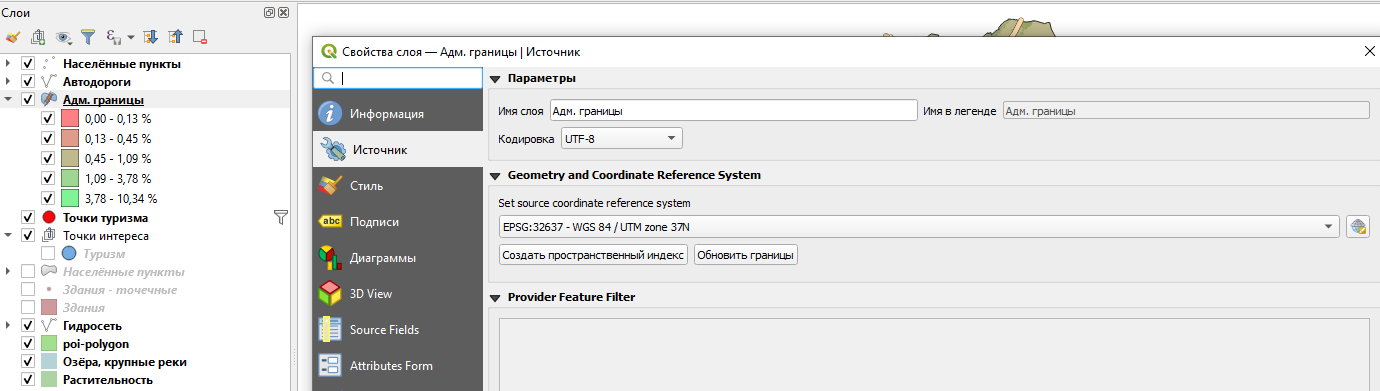

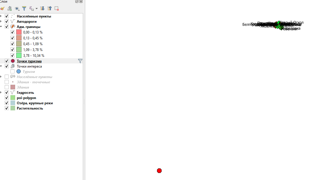

Есть слой полигонов с районами, выбрал координаты WGS84/UTM zone 37N

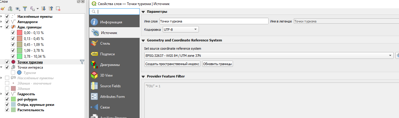

Для слоя с точками туризма выбрал те же координаты. но слои не наложились, не понимаю где ошибка? Тыкните носом, пожалуйста.

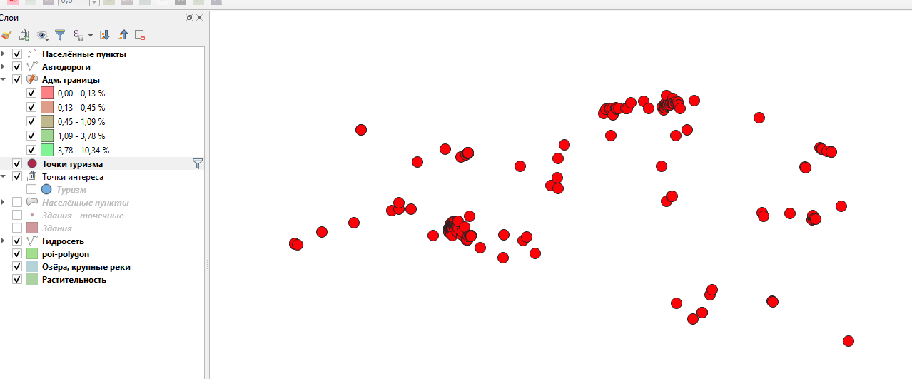

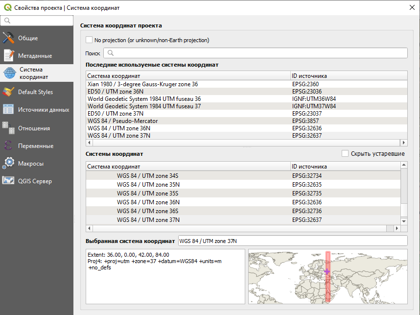

Для слоя с точками туризма попробуйте географическую систему координат WGS 84

Сообщение freeExec » 26 дек 2019, 09:54
Надо выбирать не "одинаковые", а правильные. А у вас, очевидно, где-то СК не UTM37
